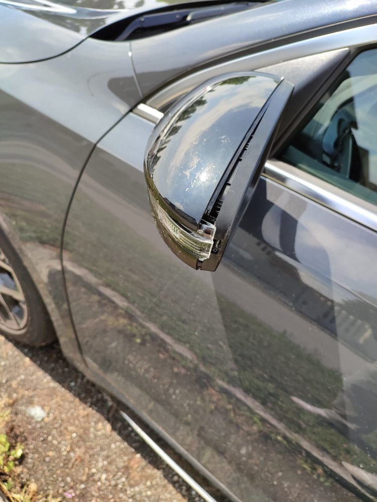

Buongiorno a tutti, ieri sera ho fatto il primo danno...entrando in box...lato guidatore, come un pollo...
datemi un idea di spesa se potete, secondo me riescono a re-incastrarlo senza cambiarlo, al massimo mi cambiano solo il "vetro" della freccia...se è possibile!
Allego foto.

Secondo il mio parere la spesa si aggira attorno alle 500 euro . (Valutazione paragonata al danno che avevo avuto io)
Rimetti tutto a posto con una semplice manata ,era successo anche a me stessa situazione ho ripristinato il tutto con un pezzo di plastica tipo il tagliapane a fette e una sempllice botta.

eh no, vedi che la plastica trasparente ha "scavallato", non riesco a reicastrarlo, non vorrei fare più danni di quelli che ho già fatto.
ma te lo hanno sostituito tutto per una cagatina del genere? lo specchietto funziona ancora alla perfezione
Dubito ci siano ricambi "di minuteria"... Secondo me ti cambiano tutto lo specchietto 😕

Anni addietro anche io avevo avuto un problema simile su una Rio. In sostanza mi dissero che lo specchietto è composto da 4 parti comprabili separatamente: striscia led, cover del colore della carrozzeria (venduta non colorata), specchio ed il "corpo". Ricordo solo che il prezzo dello specchietto completo erano 500€ abbondanti senza mano d'opera. Nel tuo caso sembra che la cover si sia parzialmente sganciata dal corpo e la plastica trasparente a protezione del led sia "saltata" al di fuori della "cornice" dello specchio. Sembrerebbe sistemabile in autonomia; se temi di rompere qualcosa magari fai un salto in officina e scopri che te lo mettono a posto in trenta secondi.
Dalla foto mi pare sistemabile, senza bisogno di cambiarlo, ma si è anche rovinato? Ci sono graffi?
Io sentirei in officina, magari anche non Kia (c'è più probabilità che in Kia tirino a fartelo sostituire) o forse anche da un carrozziere.

Ma se spingi un po' verso destra quella cornice nera e contestualmente fai pressione in avanti, verso l'auto, sulla parte trasparente... secondo me può essere che rientri
Non mi sembra di vedere graffi sulla calotta ma solo uno lieve sulla cornice nera... se lo specchio funziona non vale la pena sostituirlo in toto IMHO... prova a vedere un carrozziere generico se riesce a sistemarlo
Concordo sul prezzo e sulla componentistica. Dopo la grandinata di qualche anni fa ho dovuto mettermi da solo e mettere a posto tutte due gli specchietti della macchina di mia moglie. Tutto era tenuto i sesto di gancetti di plastica. Quasi nente viti. Solo gancetti di plastica. Una volta che uno di questi che sono più che fragili si rompe è un casino. Credetemi, non è stato una passeggiata. L'unico pezzo di metallo era il telaio. Resto tutta plastica e nemmeno di una certa qualità. Sotto le intemperie pure invecchia col tempo. Se quei gancetti si sono rotti la vedo dura di sistemarla. Due mesi fa un mio collega ha trovato tutte due gli specchietti della sua audi rotti. Atto vandalico. Nella documentazione dopo ho visto il prezzo. 750 euro a pezzo più manodopera. Ovviamente era assicurato. Ma la mazzetta era uno stipendio e non di quelli da fame.

Ma a vedere dalle foto mi sembra che sia solamente da incastrare mettendolo nella sua sede,nel caso come hanno suggerito altri utenti se non vuoi rischiare falla vedere in officina.
La vedo dura , Pio . Se dentro è fatta come quella della mia auto e se i ganci ad incastro si sono rotti ...
Si infatti bisogna vedere appunto se gli incastri sono apposto , se così sia si può tranquillamente incastrare la parte fuori sede .
Lo spero per lui. Davvero. Perché se non è così o le dai un po' di scotch intorno o la cambi. Non c'è un'altra possibilità.
Proprio se necessario si può ricorrere a della colla a caldo o colle bicomponenti.
