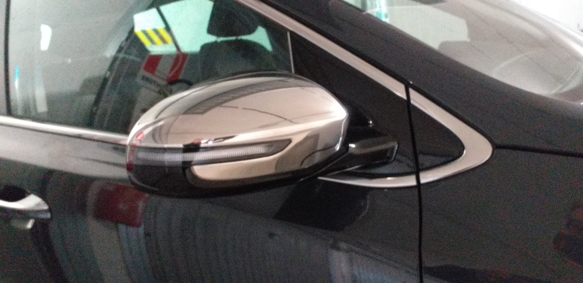

Questo, copre perfettamente la parte verniciata e lascia scoperta quella nera lucida in plastica.
Bhe sembra ottimo, altro che le 200€ di quelli Kia ?

Il silicone nero era compreso nel pacchetto (2 tubetti); l'ho spalmato sulla superficie interna dell'acciaio senza farlo fuoriuscire dai bordi e dopo ho premuto la parte contro la calotta originale verniciata (se la temperatura è bassa impiega un po' ad asciugare, io ho usato anche un phon per scaldare il tutto).
Poi, con molta pazienza, ho sigillato con lo stesso silicone morbido tutto il contorno dei bordi metallici della calotta, eliminando subito l'eccesso con straccetti bagnati.
