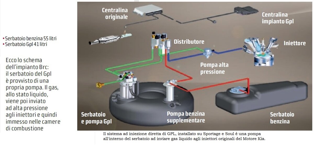

tutto può essere, come aver abbandonato un'impianto LDI allo stato liquido per ritornare a quello gassoso, ti fa capire che a loro interessa solo il bussiness...!!! pensa che è un'impianto (LDI) semplice nella sua componentistica, i pezzi di ricambio, te li fanno pagare + di una bombola del gas...!!! sono senza vergogna...!!
Non vogliono ammettere che hanno (secondo la mia modesta opinione) TOPPATO , soprattutto con la procedura di avviamento solo a GPL , fatta per appassionati di motori ( 10% della popolazione) il resto degli automobilisti, figurati sè hanno la pazienza di aspettare 10" secondi prima dell'avviamento.....!e sè per caso il motore è ancora caldo , aspettare 20" dopo l'avviamento, la fine del (tum-tum) pompa alta pressione che spinge il gas liquido direttamente nella camera di scoppio...!!! quindi puoi capire, che alla lunga , i guasti vengono fuori anche per questo motivo ....!!!!
