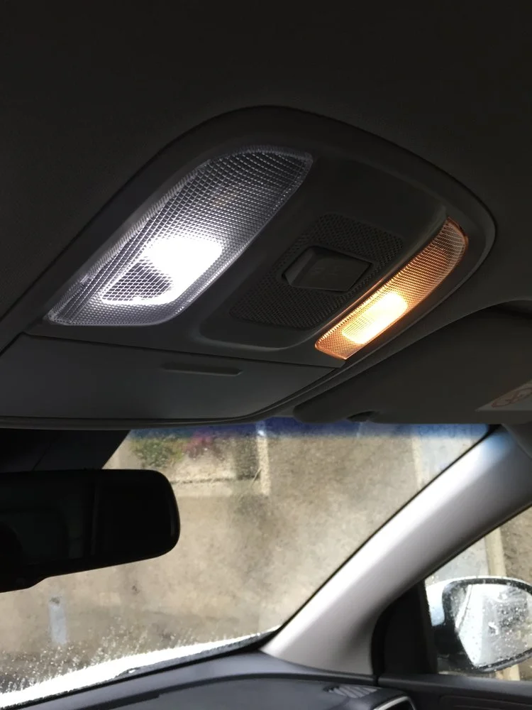

C43C5C50-171A-4382-8079-81AF317C0F11.webp Ciao. Si le luci sono arrivate in circa 7 giorni lavorativi per ora funzionano bene guarda la differenza dalla foto che purtroppo è stata scattata di giorno
