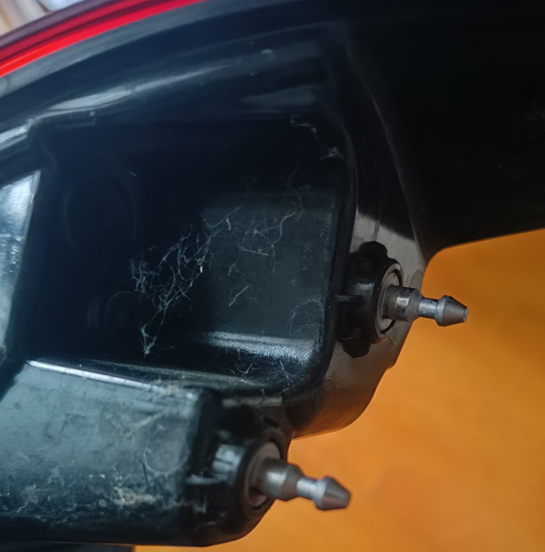

Ho trovato un pezzo usato ma per smontare il vecchio ? qualcuno ha mai smontato e rimontato ? avete istruzioni/tutorial/suggerimenti ?

Ho risolto.
Visto che non potevano esserci altri impedimenti oltre le due viti a croce sul lato del bagagliaio, il problema di "eccessiva resistenza" all'estrazione doveva per forza essere i due "pin" metallici infilati nella guarnizione in gomma.
Questi maledetti
Quindi ho pensato che fosse la gomma dove si incastrano a porre così tanta resistenza ... a causa del freddo ?
allora ho preso un phon ed ho scaldato per 5 minuti il retro del fanale e così, infatti, sono riuscito a togliere il maledetto.
I danni alla carrozzeria restano ma almeno questa cosa l'ho risolta.
