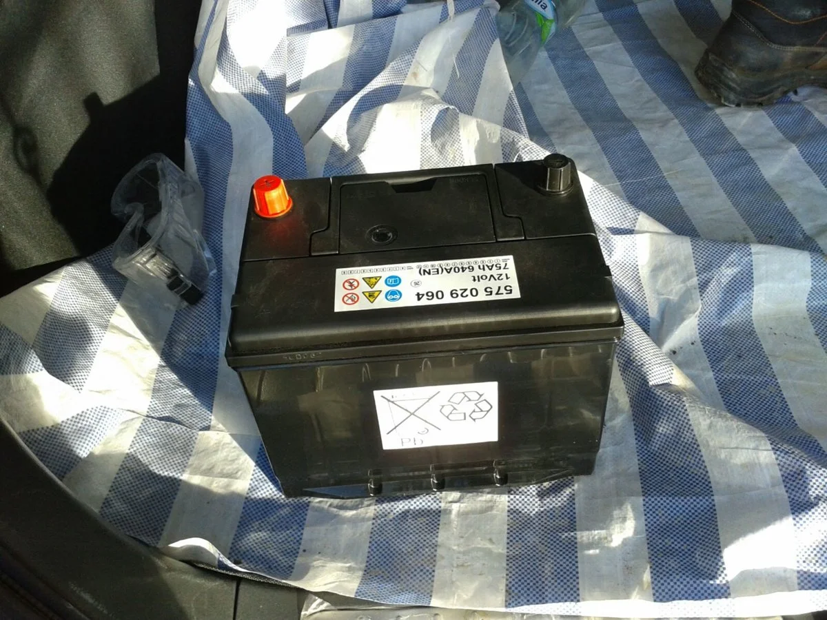

Salve ragazzi...io dopo 3 anni e mezzo ieri sono rimasto con la batteria a terra....il problema è che per motivi logistici non posso recarmi da un elettrauto o centro kia quindi ho comprato la batteria e dovrò sostituirla io... ma è un po un casino...premetto che ho una kia cee'd 1.4 crdi 90 cv del 2012 e non so dove mettere mani per staccare il polo positivo...potete aiutarmi ????Questa in foto che vi allego è la nuova batteria che il concessionario kia mia ha spedito....notando che è diversa come caratteristiche mi hanno risposto che la casa madre non fa più quel tipo di batterie originali e che quella inviato mi non darà problemi anche se di amperaggio diverso

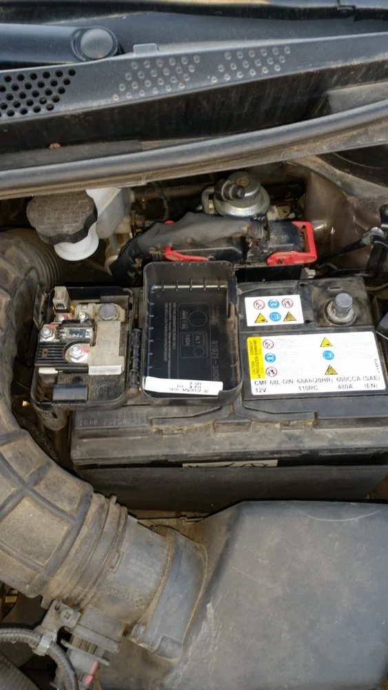

Buonasera ragazzi sono Michele e ho una kia cee'd 1.4 crdi 90 cv ...la.mia.batteria dopo quasi quattro anni è andata....c'è solo un problema....non riesco a capire come svincolarsi il polo positivo....c'è qualche accorgimento o procedura particolare? Sto letteralmente impazzendo anche perché mi è impossibile portarla o farla raggiungere da qualche esperto! Grazie e buona serata!

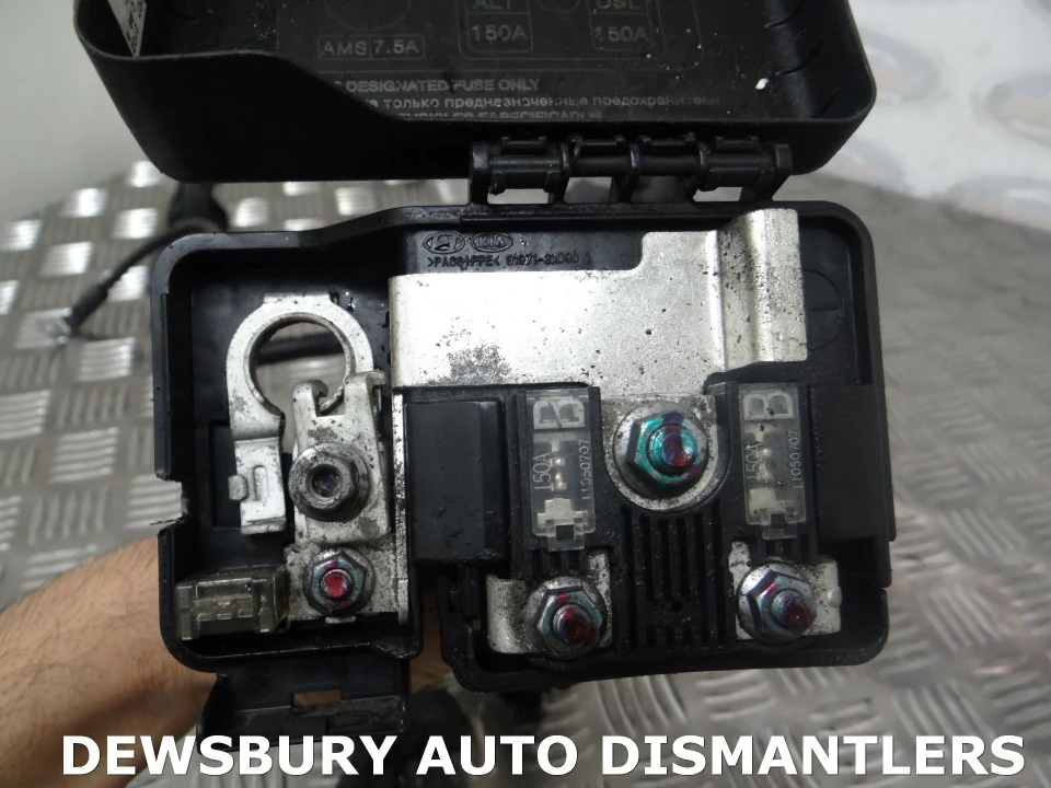

Se è come questo della i40, devi allentare la vite a sx in alto!!:
@Michele1990 , credo ci sia un bullone più piccolo da svitare....mi sembrava di aver visto così!! E' un pò ingannevole!!!
