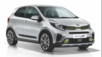

Ma figurati ! Per così poco , la tua di che colore e ? La mia e bianca .
La mia anzi quella di mia figlia è grigia come la foto
Ha molto bello anche grigia ! Complimenti,
