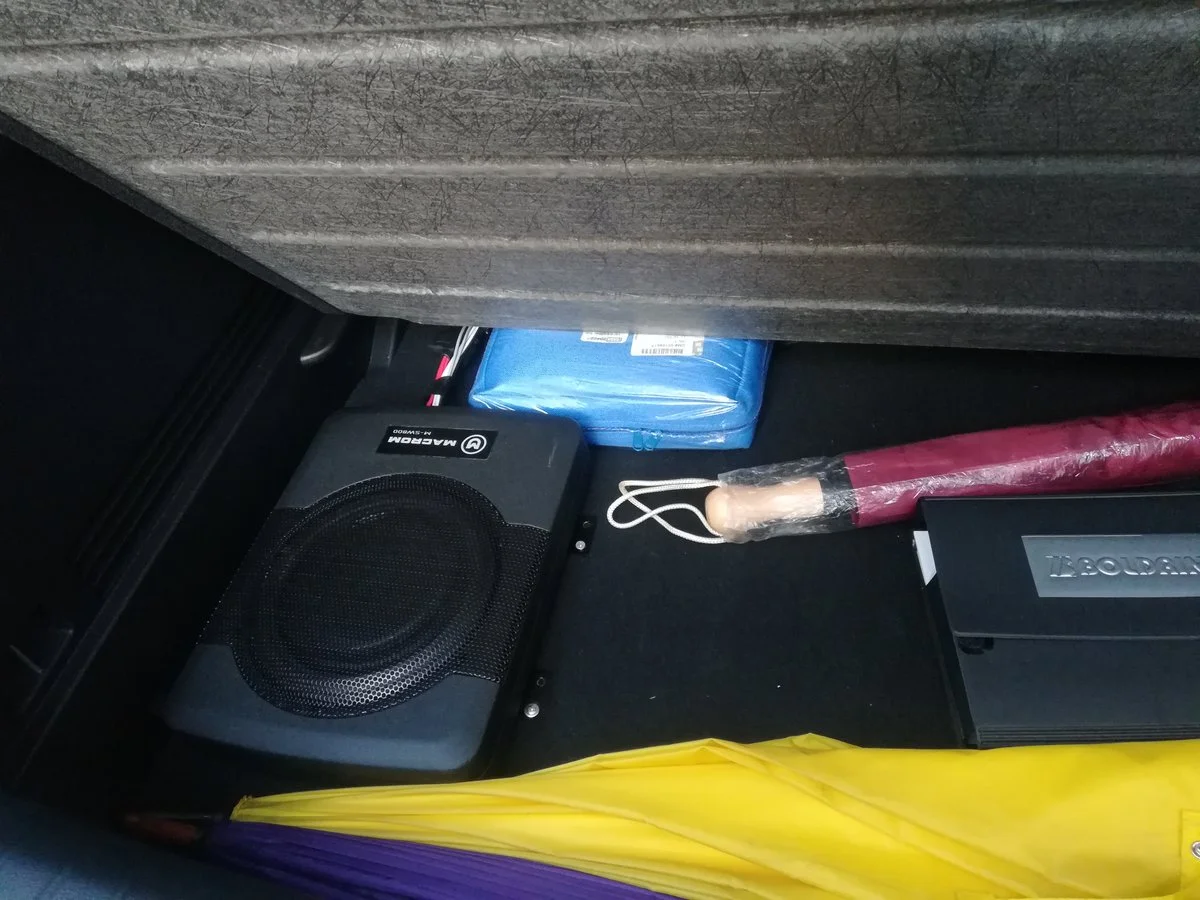

IMG_20180706_204404.webp io invece ho solo montato nel doppio fondo e ci sta benissimo un subwoofer della Macrom m-sv 800 e dei filtri sugli altoparlanti anteriori e devo dire che il suono è migliorato e anche più profondo…..molto probabilmente si può ottenere di più ma mi sono fermato qui….ciao

Il dsp non è potentissimo 65w x 4 ma lo scopo è di mettete casse di qualità equalizzate nella maniera giusta. Poi segue il sub, ho un 100w e per le potenze in gioco va piu che bene, ma ripeto, non e una questione di watt. Se vuoi qualcosa di più economico e plug&play guarda macrom m-dspa.401. se aggiungi solo un sub nell'impianto di serie non migliori niente, ma va a gusti.
