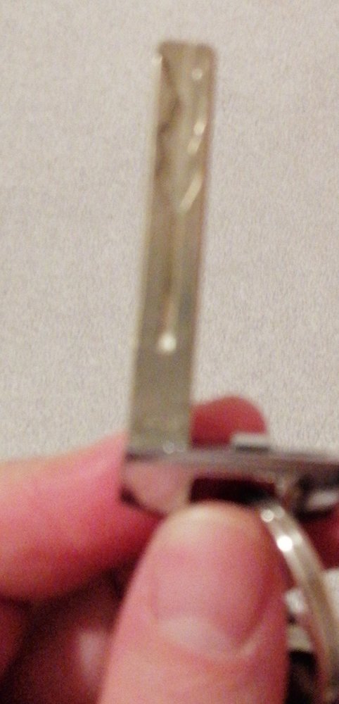

Ciao a tutti sono nuovo. Andrea molto piacere. Mi trovo in vacanza purtroppo in Austria e ho smarrito la chiave elettronica della mia Carens 2015. Mi è rimasta solo la 'lama', non so se si chiami così. In pratica è la parte di metallo sagomati che si infila in quella di plastica con i pulsanti (che ho perso). Con questa lama soltanto c'è il modo, anche a spinta che so o con l'aiuto di un elettrauto, di entrare e accendere l'auto? Grazie mille

Mi spiace ma senza il chip contenuto all'interno della parte che hai perso l'auto non parte.
Niente da fare, la parte che hai perso contiene il transponder che abilita la centralina ad accendere l'auto, senza non parte. O hai la possibilità di farti spedire la seconda chiave, oppure devi cambiare la centralina e le chiavi, con costi molto onerosi.
