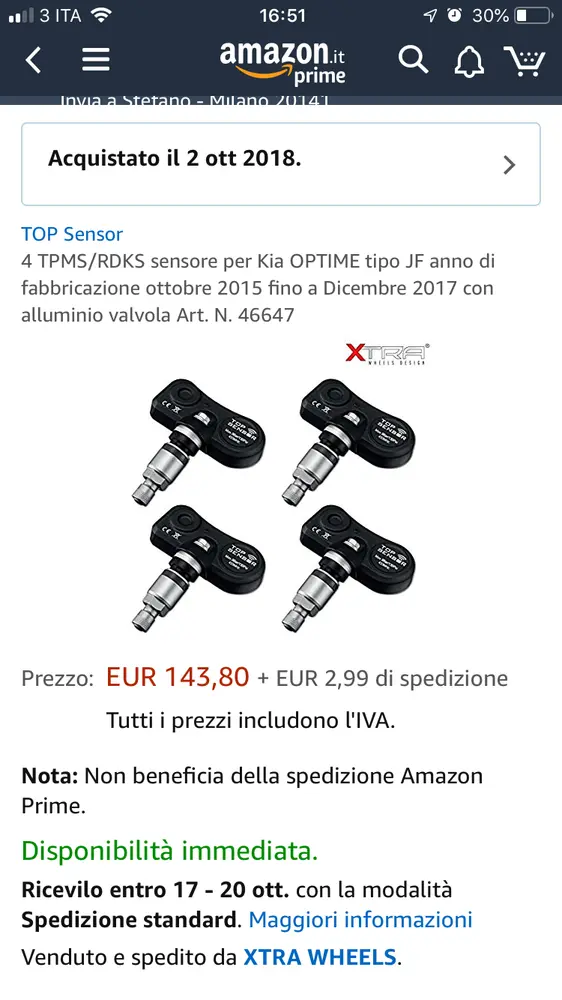

Avendo due treni di cerchio+gomme(estate /inverno) ma un solo set di sensori, per non doverli spostere da cerchio a cerchio ad ogni cambio stagione (visto la delicatezza) ho acquistato su Amazon i sensori pressione per la mia Kia Optima. In Kia avevano indicato un prezzo di 320€ per set e su Amazon 143,80€.
Fatte montare in Midas (40€) con passaggio a treno invernale. Mi hanno detto che hanno dovuto configurarle nella centralina tramite strumento specifico ma che non è stato nulla di complicato (normale lavoro da gommista).
Se qualcuno fosse interessato consiglio quindi il venditore XTRA WHEELS (tedesco)
