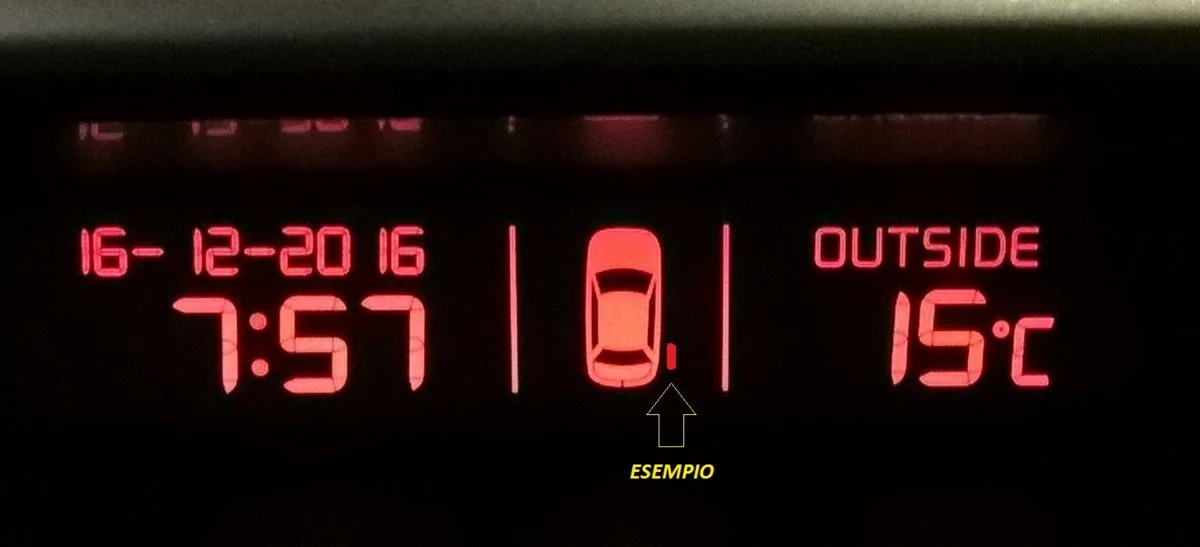

La spia è unica.... non so se poi nel display centrale nel caso indica quale gomma è sgonfia....
Quando uno degli pneumatici perde pressione, oltre alla spia del TPMS posta sul quadro, comincia a lampeggiare un segmento led, che rappresenta la ruota interessata, accanto alla grafica semplificata della vettura posta nel display centrale della plancia. Il display circolare sul quadro della mia Cee’d è il classico LCD, ma immagino (non ne sono sicuro) che le vetture che dispongono del Techno Pack forniscano la stessa informazione anche tramite il Supervision Cluster.
