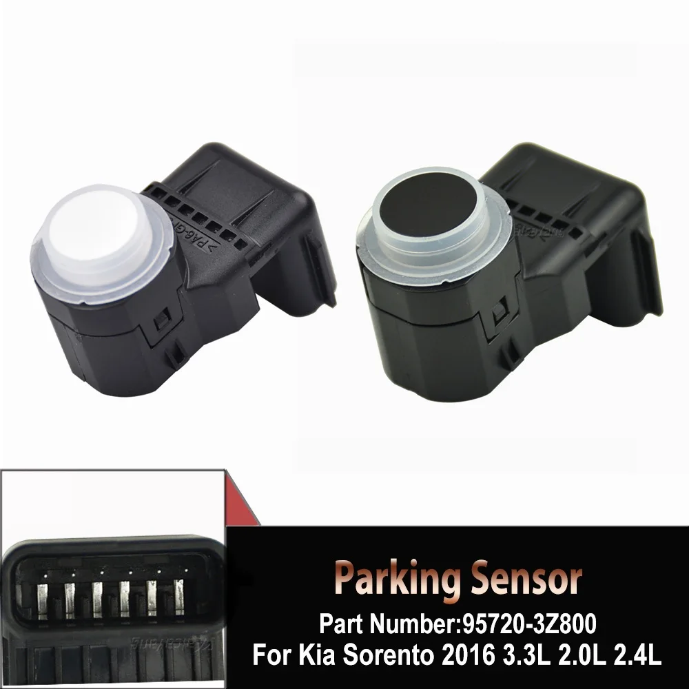

Ciao a tutti,
io ho trovato questi...
Secondo voi sono loro? Che voi sappiate i cablaggi sono già passati?
Qualcuno ha idea di qual è il contatto esatto?
Sicuro NON sono loro visto il prezzo ridicolo….. e poi sono per Kia Sorento 2016…….
