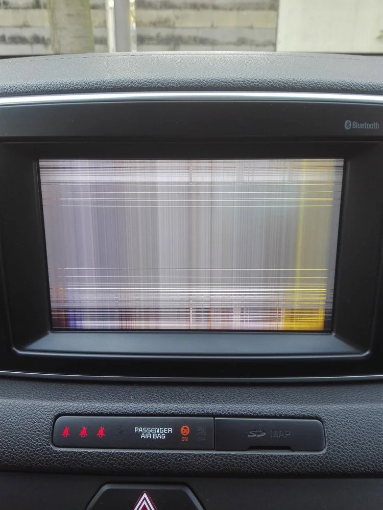

Salve a tutti, condivido con voi la spiacevole storia che sto vivendo, circa un mese fa ,all'accensione della macchina,mi ritrovo con il monitor della radio nav tutta a righe, fatta vedere da officina autorizzata ,fanno l'aggiornamento, con risultato nullo e allora decidono di ordinare il nuovo nav.in garanzia. Ad un mese dall'avvenuto non ho ancora notizie del ricambio, e l'officina / concessionario mi dice addirittura che il ricambio non e' disponibile in europa, deve percio' arrivare da chissa' che stato o continente, mi sembra ridicolo tutto cio'! Voi che ne pensate?

dal difetto che descrivi, è un problema di falsi contatti tra l'LCD, la gomma conduttiva e il circuito stampato... solitamente, le assistenze, cambiano il navigatore... ho visto riparazioni in merito, ma tutte con risultati temporanei... dopo un po' il difetto si ripresentava, quindi è meglio avere tutto il monitor assemblato dalla fabbrica...

Grazie mille ! Spero che una volta sostituito poi non si rompa nuovamente! Anche perche'..ho dei dubbi sull'esistenza di prodotti compatibili dove si possano visualizzare clima ecc. ecc. P.s. COME SI FA A FARE LA PRESENTAZIONE?
mi ricordo che qui o altrove lessi che i navigatori kia sono codificati dalla casa tramite numero di telaio, pertanto il tuo navi deve arrivare dalla casa madre (Korea)

Di diro' andrea8 che un po lo penso anch'io ! e la mia paura , e che il navigatore che sostituira' il mio, abbia lo stesso difetto, dato che I tre anni di garanzia ,sulla radio nav non ripartono da zero ma restano gli stessi, e la mia macchina ha quasi due anni! Speriamo!! Anche perche' non potro' sostituirlo con un after market, dato che il display visualizza anche clima e radio!!bah vedremo!

direi di no, perchè la soluzione la stanno adottando e la applicano in garanzia... si parla solo di tempistiche che non dipendono da KIA Italia, ma dalla casa madre visto che lo stan spedendo dalla non so bene quale nazione.
