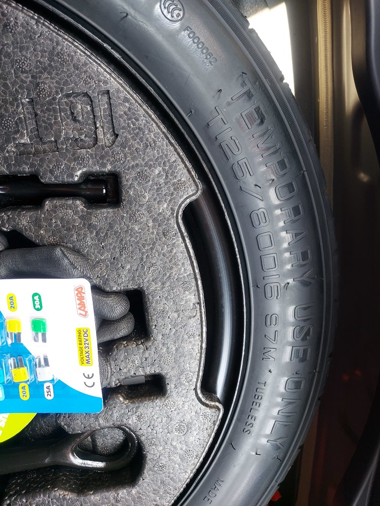

@Andrea GT io parlavo di GT line coi cerchi in lega da 17". A rigore dovrebbe montare come ruotino il 125/80R16.
A conti fatti però il ruotino è parecchio piu basso della ruota originale.
si avevo capito, ma non vedo perchè dovrebbe montare un ruotino con rotolamento inferiore quando pur coi cerchi da 17" il rotolamento è identico a quelli da 18". Se è per questo nel cerchio da 16" andrebbe bene se fosse montata una gomma 205/55
E chiedo, a voi possessori di Ceed / Proceed, che "a rigore" possa montare 125/80R16 è scritto anche a libretto?
strano c se , come ben si vede dall'altro utente che ha postato la sua ruota di scorta, la 125/80 R16 ... è messa di serie....
