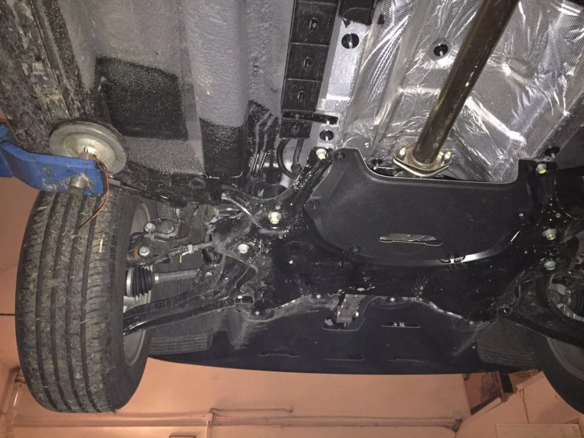

Io ho risolto facendo mettere una fascetta esattamente sotto il posto guida...se fai mettere l'auto sul ponte noterai 4 tubi.. ecco! falli legale con una fascetta

Hai possibilità di mandare delle foto del punto esatto dove si trovano??

Allego le foto dei tubi incriminati (occhio, sono le foto della Tucson). Nella seconda foto
si vede una fascetta nera che stringe assieme un tubo gasolio (più grosso) con un tubo rigido freni (più sottile).
