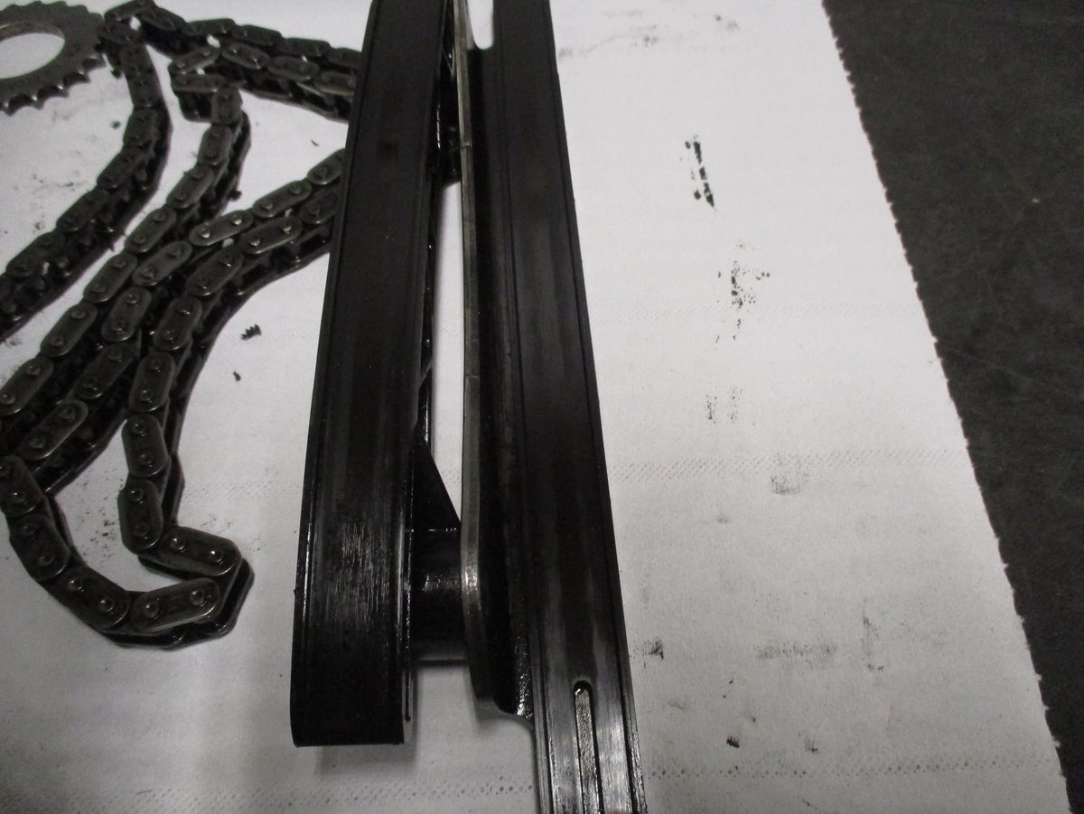

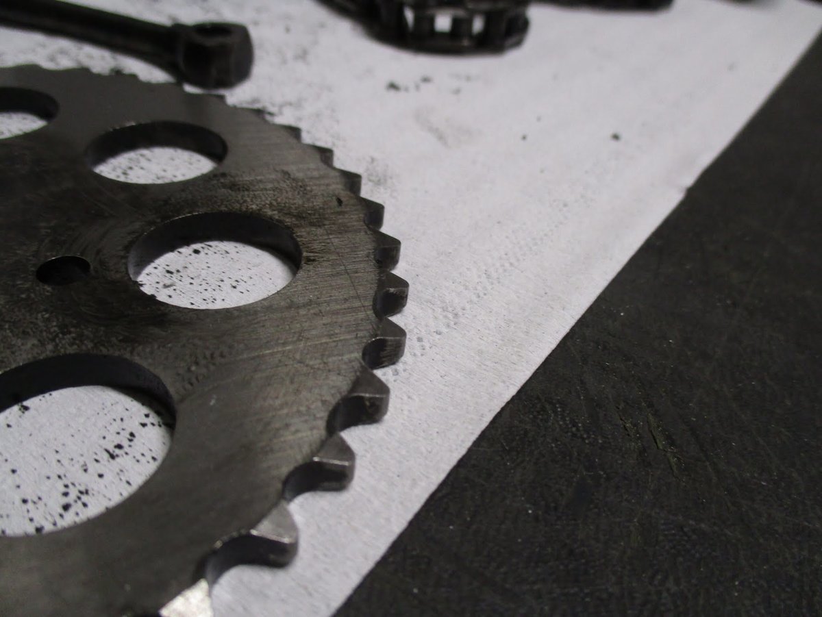

catena di distribuzione , trovato il
Problema !!!!

Catena di distribuzione.. individuato il problema

I primi indizi di una catena di distribuzione difettosa il conducente li ha quando la catena inizia a fare rumore.
– Inizialmente si possono verificare rumori di scuotimento della catena all’avviamento o allo spegnimento del motore (possibili pistoncini e pattini usurati).
– In altri casi la catena di distribuzione è rumorosa solo al minimo con un trascinamento regolare (possibile pressione olio insufficiente oppure olio non adatto).
– Altre volte invece il rumore dalla catena di distribuzione aumenta all’aumentare dei giri (possibile allentamento delle maglie della catena, in aggiunta alle precedenti cause). CATENA DI DISTRIBUZIONE RUMOROSA: CAUSE E RIMEDI
Per evitare la sostituzione della catena di distribuzione in anticipo, salvo difetti e rotture sfortunate, bisogna rimediare agli errori più frequenti con la manutenzione ordinaria dell’auto. Questi difetti possono anche essere concause e non è detto che non si possano verificare simultaneamente.
– Uno degli errori più frequenti che porta al primo sintomo di una catena di distribuzione rumorosa (vedi sopra), è l’allungamento degli intervalli di cambio olio motore. Quando l’olio inizia ad accumulare depositi, il sistema di tensionamento della catena non riceve subito la giusta pressione. Per cui la catena sbatte in avvio e spegnimento.
– Utilizzare un olio motore con caratteristiche molto diverse da quelle consigliate dal libretto di uso dell’auto porta spesso alla seconda (e anche terza) causa. Il rumore sparisce con l’aumentare dei giri poiché la pompa olio lavora a un regime più alto. L’utilizzo di olio inadatto al motore a lungo andare può essere anche segnalato dalla spia dell’olio motore. Nelle auto con i primi filtri antiparticolato, infatti, la catena di distribuzione rumorosa è conseguente anche ad eccessive diluizioni di olio motore con gasolio. Nel caso delle maglie allentate della catena, il problema può essere riconducibile a insufficiente tensionamento per lubrificazione inadatta e deterioramento della corona di trasmissione, immagine qui sopra.
Allego le foto
