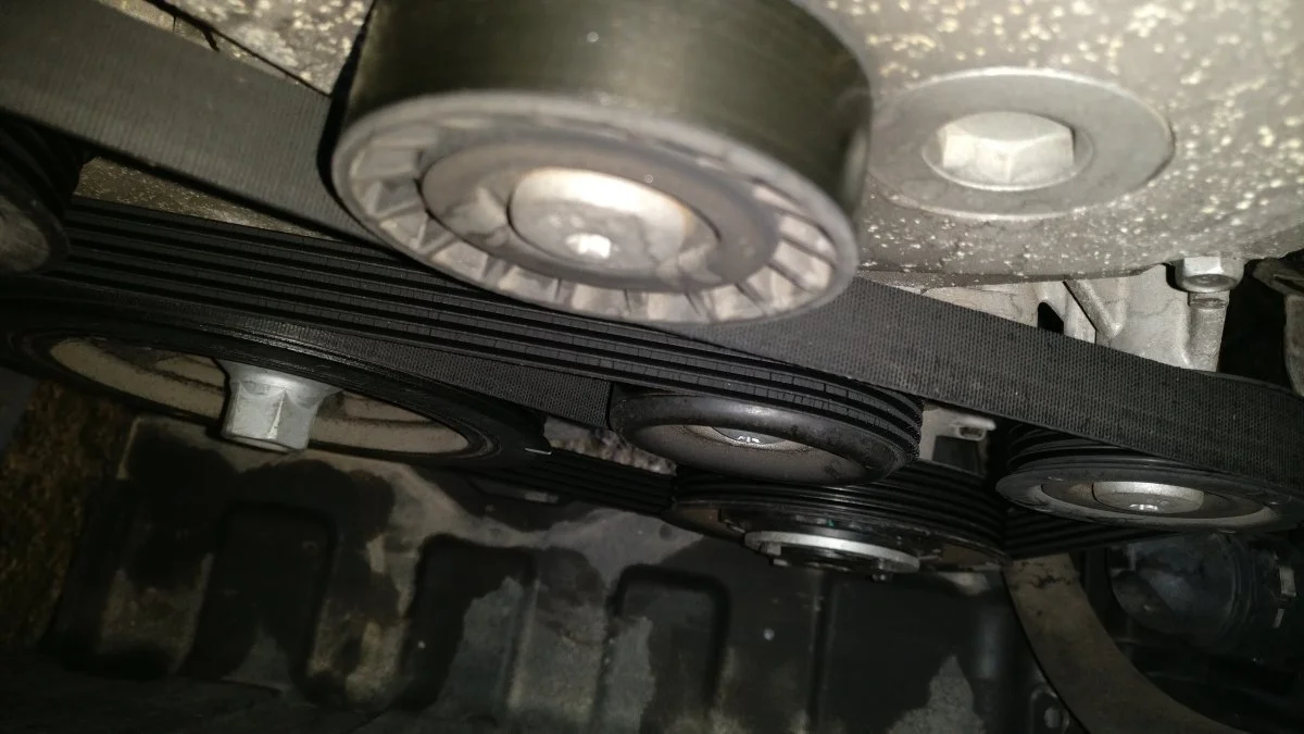

Salve a tutti, spero di essere nella discussione giusta. Circa tre mesi fa feci il tagliando alla mia Kia Rio 1.1. Chiesi all'officina di poter controllare la cinghia poly-v e tutto il resto (ed infatti spunta il controllo nella fattura). Il fatto è che mi hanno detto che è tutto apposto, ma mi sono accorto che la cinghia è tutta lesionata. Vi faccio vedere in allegato la foto delle condizioni della cinghia che secondo me (da ignorante) andrebbe cambiata. Secondo voi la cambiano in garanzia, io credo di no perché è un pezzo che si usura, e con oggi l'auto fa 4 anni. Vi ringrazio a tutti a presto
    74,3 KB · Visite: 2.438
Io se ti devo dire la verità non mi preoccuperei troppo... la parte portante è la fettuccina mentre le scanalature servono per far attrito sulle puleggia... finche non comincia a sfilacciarsi o si cominciano a crepare i bordi io non mi preoccuperei molto... certo è che se ha percorso molti km va fatta anche per la pompa dell'acqua....
