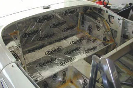

Le auto piccole per esempio al posteriore ne sono prive, sono convinto per averlo fatto sul mio maggiolino d'epoca che si risolve con i pannelli fono assorbenti della dynamat.

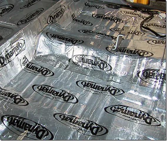

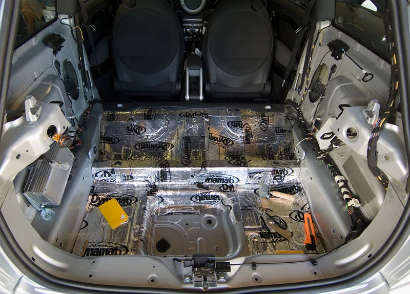

Per non sentire rumore non dovete mettere moquette ma questi pannelli http://www.ebay.it/itm/PANNELLO-ANT...890152?hash=item4189a0c968:g:jukAAOSwnDZUKZrA se volete spendere poco sono pratici li tagliate adesso che fa freddo nel box li tenete un po al caldo poi con un phon li montate e replicano perfettamente la parte sottostante.
Se invece volete il massimo la Dynamat non ha concorrenti ma il prezzo lievita di molto

Devi rivestire tutto il pianale compreso vano ruota di scorta altrimenti non ha senso montare questi pannelli

Fausto se vuoi ottenere risultati questi materiali devi usare primo perche replicano la lamiera come puoi vedere dalle foto secondo la moquette non e' un fonoassorbente e metti che c'e un infiltrazione di acqua ti lascio immaginare cosa succede.

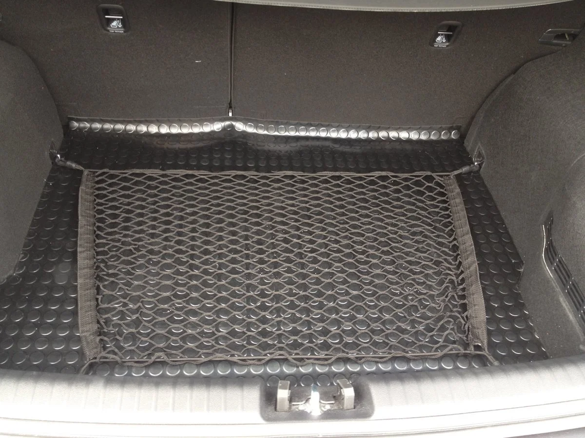

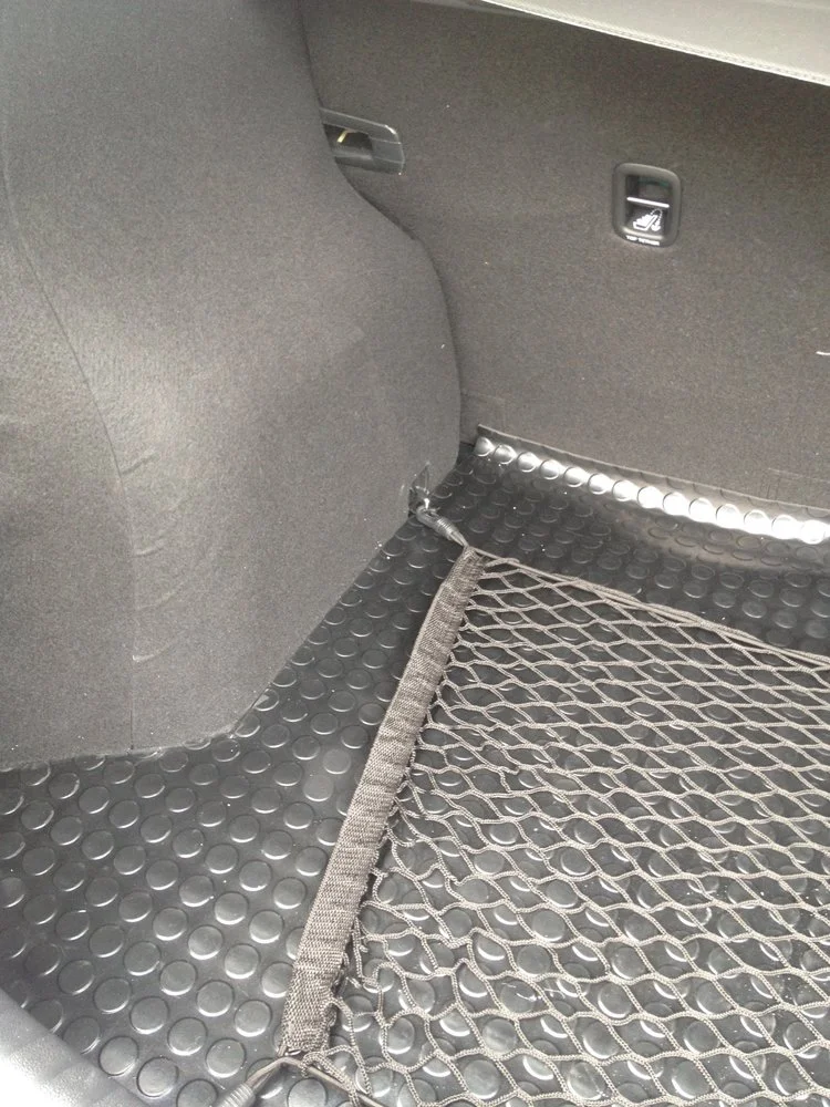

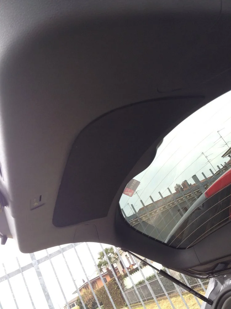

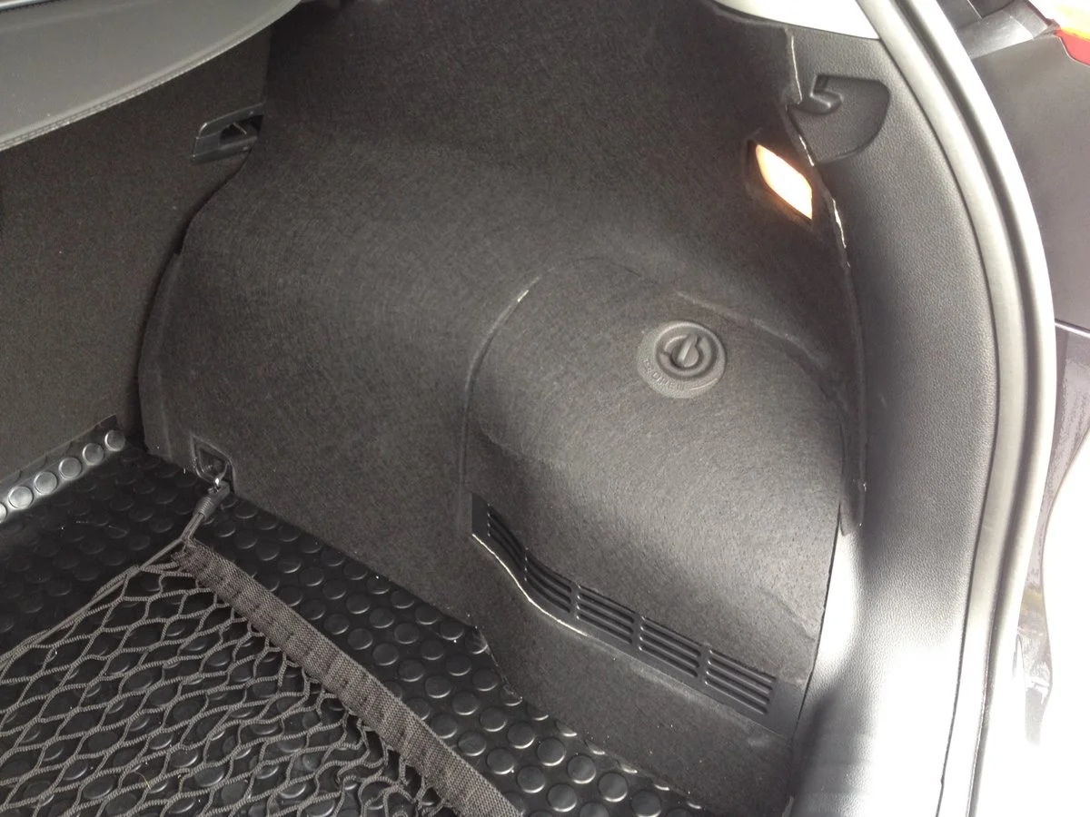

Ecco il lavoro fatto sul baule, rivestito di moquette leggera i passaruote (un po' di difficoltà nell'applicazione a causa della conformazione delle plastiche ) e posizionato rivestimento in gomma a bolli (morbida e un po' spessa) sul fondo. Ho posizionato un inserto di moquette anche sul portellone, dove la plastica fa un po' di rientro. Il rumore di rotolamento si è attutito in maniera piuttosto sensibile e, secondo me, è migliorato l'aspetto!
Fausto un po piu di accuratezza nel posizionare la moquette adesiva non guastava.:D Il miglioramento si vede eccome almeno sui pannelli laterali non mi piace il tappeto stile bancone di magazzino ricambi auto nella prima foto la moquette non la potevi montare fino al raggiungimento della guarnizione del portellone. Anche li urge sostituzione luce con un led.
Bravo, lavoro niente male con la moquette sui passaruota. Ci farò un pensierino anche io poi probabilmente metterò un bel tappetino un pò spesso sul piano del baule, più che altro per coprire il piano leggerino di serie. Sinceramente non lamento del gran rumore di rotolamento da dietro, non so se siano i 16" o perché sono abituato ad auto più rumorose.
