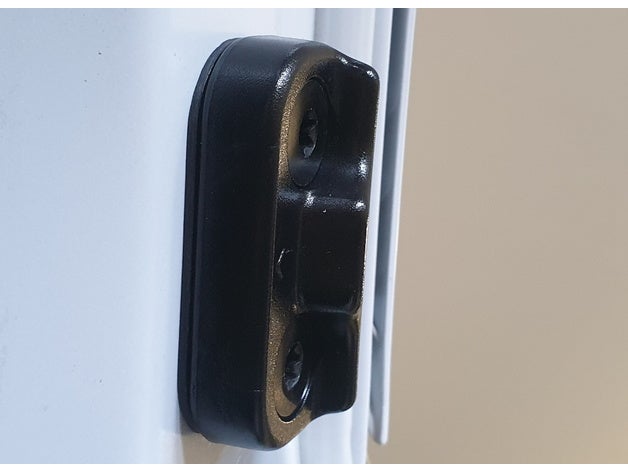

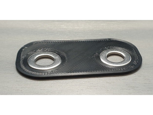

Ho trovato queste due foto, con un intervento fai da te eseguito. hanno inserito uno spessore dietro ai tamponi del portellone.
2 cose: Il gommino dietro i tamponi laterali potrebbe avere un senso, la prossima volta che devo cambiarli ci provo e vi aggiorno. Ma il gommino fissato con la fascetta, per me non ha alcun senso e su una macchina da 50k € proprio no, piuttosto li incollo....
Vedi l'allegato 26093
Vedi l'allegato 26094
esatto proprio questo avevo visto!!

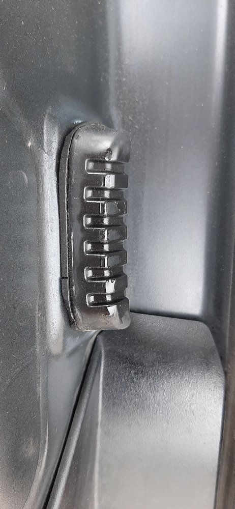

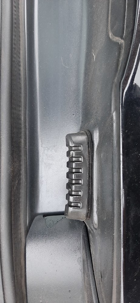

Al momento devo dire che il rumore è sparito completamente (vedremo se durerà nel tempo) e mi hanno detto che in pratica hanno installato degli spessori in gomma sotto i tamponi...
in pratica quello che stanno facendo in tanti per proprio conto...

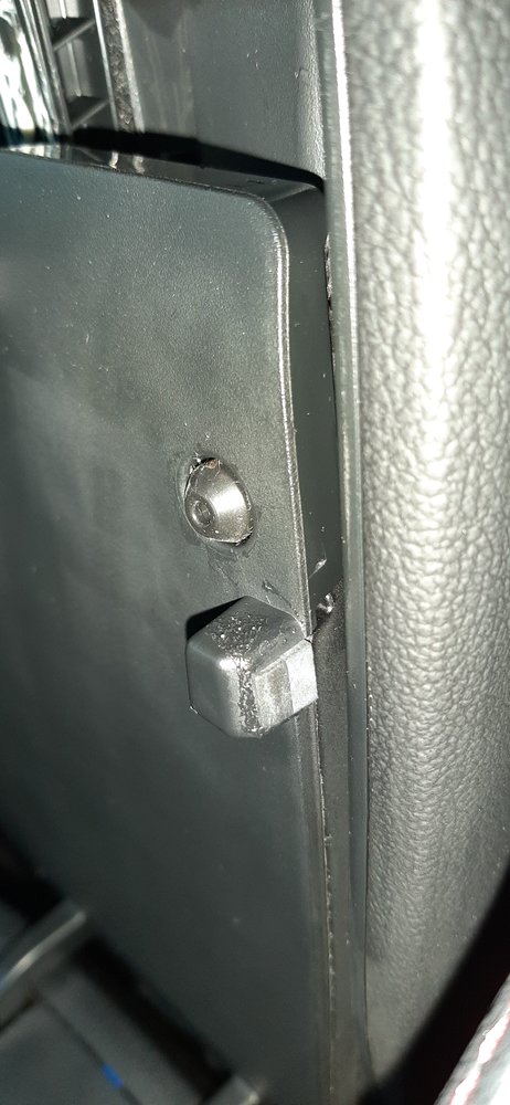

Oltre a questo mi hanno anche risolto il problema di vibrazioni del bracciolo centrale anteriore andando ad incollare dei gommini supplementari sui due dentini guida...

Ciao, puoi fare una foto dove hanno effettuato la modifica e se riesci ad indicarci che materiale e' stato usato. grazie
i
Il materiale sembrerebbe neoprene o simile...
Ho messo anche foto dei gommini del bracciolo...
La conc. dice che sono kit forniti da kia...comunque al momento reggono bene...??

anche se comunque controllando la foto dei tamponi del baule, sembrano ritagliati un po grossolanamente per essere un kit. comunque vediamo dai
