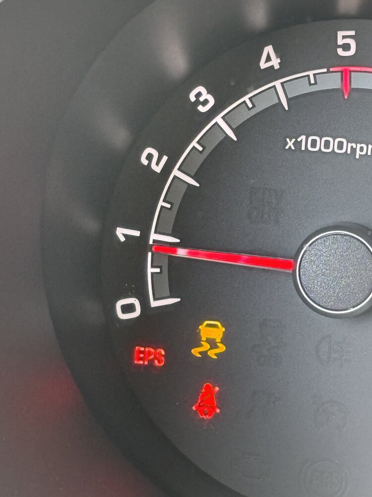

Grazie per la risposta! Vorresti dirmi che una cosa così accende pure la spia del servosterzo?Ciao concittadino, magari passa nella sez. di Presentazione.

Si, se il problema è sul servosterzo.Grazie per la risposta! Vorresti dirmi che una cosa così accende pure la spia del servosterzo?
Grazie mille!Si, se il problema è sul servosterzo.
