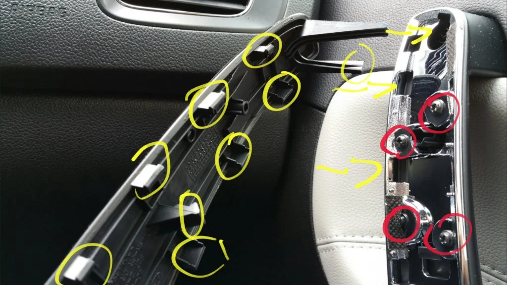

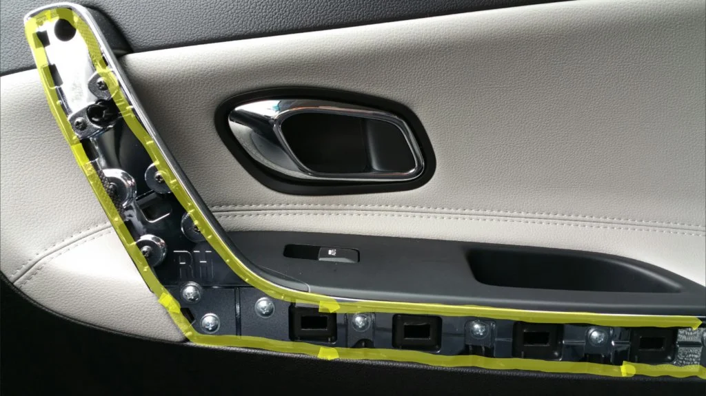

Ok, ho risolto il problema per un buon 90% con una soluzione molto artigianale. Ho smontato la copertura nero lucido, è fissata con degli incastri, da togliere è davvero un casino. Dopo di che, rimane la parte cromata, fissata con delle viti al resto della maniglia. Sono riuscito a staccarlo solo parzialmente, nella parte superiore della maniglia non veniva via e avevo paura di romperla...quello che ho fatto è stato semplicemente apporre del nastro isolante lungo i bordi interni ed esterni della parte cromata per limitare il gioco, stessa cosa sulla parte interna della plastica nera. Rimontato il tutto e, beh per aver fatto il tutto in via sperimentale e senza i materiali giusti, il risultato è notevole. Lo scricchiolio quasi non si sente più se non giocando molto con la maniglia, ma è proprio minimo. Ora insomma da l'idea di essere molto più solida! Per ora la prova l'ho fatta sul lato passeggero, appena ho altro tempo faccio il lato guida. Per ora molto soddisfatto, insomma si può risolvere benissimo, e ancor meglio mettendo uno strato magari di materiale fonoassorbente per rendere il tutto ancor più solido. Nelle foto ho evidenziato in giallo gli incastri e le parti dove ho applicato il nastro, in rosso le viti. Non riesco a caricare due video che ho fatto, e dalla fretta non ho fatto delle foto col nastro applicato..ma l'applicazione è semplice e basta rimontare il tutto. Ripeto, visto l'intervento sperimentale e rudimentale il risultato è ottimo!
Edit, sono riuscito a caricare un video a "lavoro" finito. Devo ammettere che nel video sembra che faccia molto più rumore, ma in realtà è molto più smorzato!!

BRAVO,un gran bel lavoro. Puoi dirci che tipo di attrezzi hai utilizzato, e se e rimasto rovinato il profilo cromato
grande! ti invito con la seconda maniglia a documentare con foto e aprire un bel tutorial nell'apposita sezione:)
Quanto al materiale di ammortizzazione rumore io ti consiglierei di provare una striscia di guarnizione spugnosa in rotoli da 5mm di altezza se ci sta. La usano per gli accoppiamenti dei canali dell'aria negli impianti di riscaldamento e trattamento aria.Costa pochi euro,ma una volta fatto dovresti essere apposto al 100% visto che hai già notato un netto miglioramento con del semplice nastro isolante;)Se riesco i metto uno scatto del materiale..
Come attrezzi ho usato un coltello avvolto in un panno per sganciare gli incastri della plastica nera, non sapevo come altro fare e non avevo nient'altro a portata di mano, poi tanta pazienza ee un cacciavite. E stando attenti quando si fa leva (basta usare un panno o qualcosa di morbido) difficilmente si lasciano segni! Per la guida, lo farò senz'altro, lo avevo già in mente. Oggi l'ho fatto proprio come prova e poi avevo poco tempo.. Sabato mi ci metto con più calma e documento tutto;)per il materiale assolutamente sì, metti foto!! Anche se penso di aver capito di cosa si tratta! Dove potrei reperirlo piuttosto?

Per togliere la parte nero lucido tutto con le mani? Senza fare leva con nessun attrezzo?

Per staccare la plastica nera ho fatto leva con un coltello, poi sabato faccio il lato guida e cerco di creare un tutorial. Ne approfitterò per cercare anche quella sorta di guaina!!
