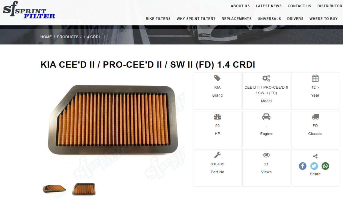

Penso che non si riferisse ai filtri aria a cono, ma a quelli che sostituiscono gli originali
Esatto. Ho trovato l'equivalente per la Cee'd JD, ma non per la Niro:
