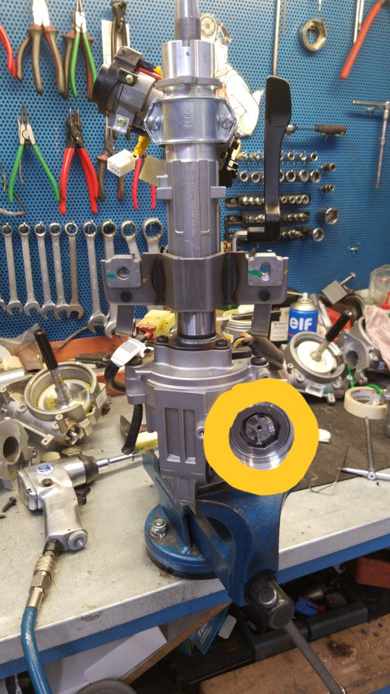

Poiché penso proprio che il piantone dovrà essere tirato fuori dall'auto e messo sul banco, se non altro per poterci lavorare comodamente, volevo chiederti : dalla foto mi sembra di intravedere evidenziata proprio la parte dove si inserisce lo smorzatore che si sbriciola, ma è sempre lì dentro che si troverebbe questa vite senza fine da regolare? dico al meccanico di dare una controllata anche lì, così visto che si trova col piantone già sul banco eviterei di fargli fare un lavoro a metà come è successo a te quando ti hanno sostituito solo lo smorzatore di gomma senza risolvere niente.

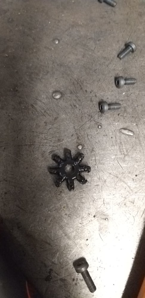

buongiorno a tutti, ho fatto sostituire il gommino (smorzatore o come volete voi); il meccanico mi chiama dicendomi che quello vecchio era più sottile di quello nuovo e ovviamente più consumato sulle "punte" (allego foto ) , ma non distrutto o quasi, come gli avevo detto che (quasi sicuramente) avrebbe trovato; grande delusione, ho pensato che avevamo fatto un buco nell'acqua :(... aggiunge però che l'ha provata e gli sembrava andasse bene; vado a ritirarla, metto in moto e da fermo provo a sterzare a dx e sin., il "click clack" è sparito ; faccio un giro su un paio di rotonde e rettilinei e... roba da non credere, la macchina risponde immediatamente, rispetto a com'era prima sembra addirittura voler "anticipare" le mie decisioni di direzionarla, tanto è repentina e diretta nei cambi di direzione; per rendere l'idea mi sembra di guidare un Kart-monovolume ?:driving:... la differenza è abissale, sembra sul serio un'altra macchina.
C'è da dire che ho i cerchi da 17 e le gomme ribassate, inoltre l'avevo presa già usata e quindi non so come fosse la guida da nuova, ma questa modifica "insignificante" veramente ha cambiato la personalità dell'auto.
E mi sta venendo anche il vago sospetto ? , ma è tutto da verificare, che la sensazione di perdita di aderenza del posteriore su strada sconnessa (praticamente tutte le strade d'Italia...) o anche in rettilineo sulle giunture autostradali , che è molto comune a questo modello di auto (parlo della VENGA e della cugina Hyundai IX20, sto scrivendo nella sezione CEED per continuare la discussione) , possa essere dovuta al fatto che probabilmente il volante col gommino consumato sia un po' "molle", restituendo al guidatore quella sgradevole sensazione che molti (me compreso) lamentano.
In conclusione: problema sterzo "molle" risolto, grazie a tutti per gli interventi e per aver postato qualche video, da cui ho capito bene qual'era il problema, che non si presenta necessariamente con gommino completamente disfatto, basta guardare il mio: all'interno del motorino c'è una "polvere di gommino" consumato.
