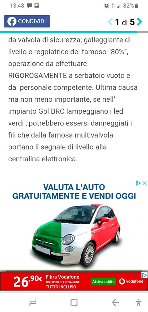

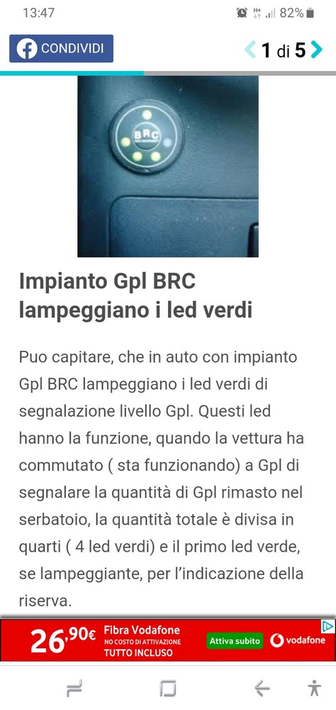

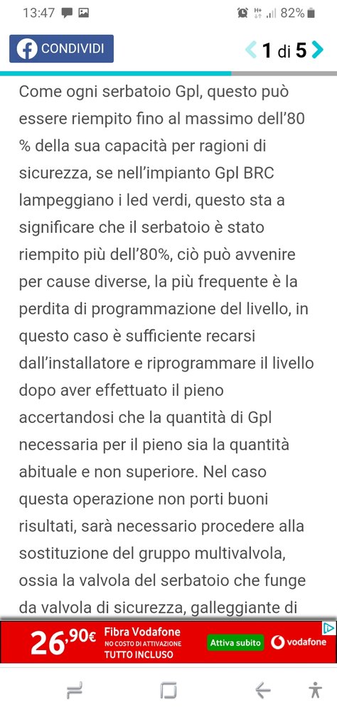

....attendo notizie.... se dovessi batterti sul chilometraggio faccio sapere io, ma ho trovato un articolo dove si scrive che il led riserva "se lampeggiante" indica appunto l'entrata in riserva, ma non mi è chiaro se con quel "se lampeggiante" intende che se lampeggia c'e la funzione di segnalazione riserva e se invece non lampeggia è solo perché questa funzione non è prevista .....boh? Poi l'articolo prosegue con il caso in cui tutte le spie verdi lampeggiano ....
