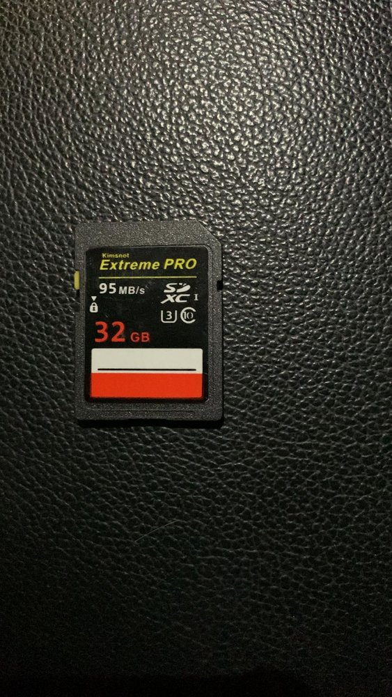

ALlego l'SD che sto utilizzando magari non è va bene lei.

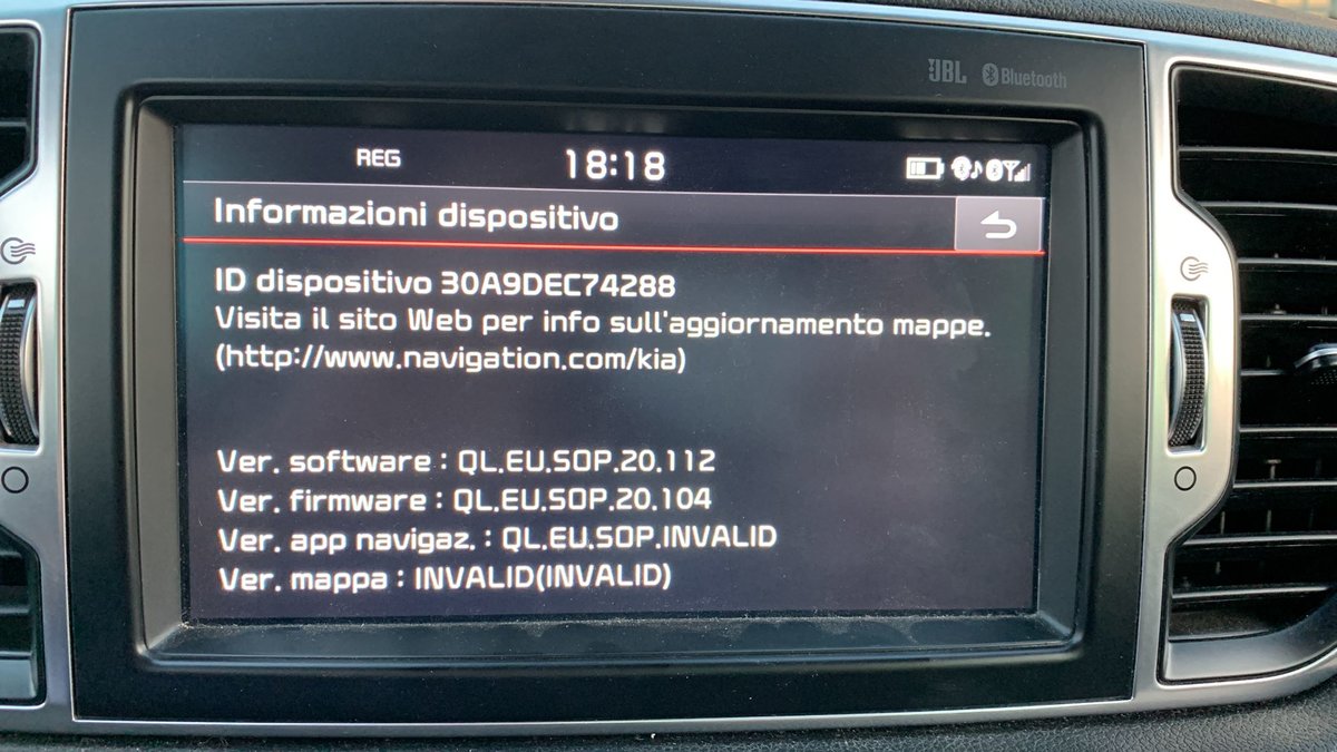

La schermata in cui si vede la versione attuale del software della mia KIA

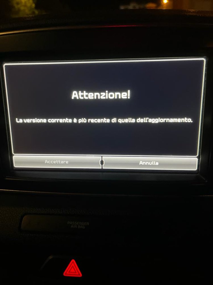

La schermata in cui mi dice che la mia versione del sistema è più recente.

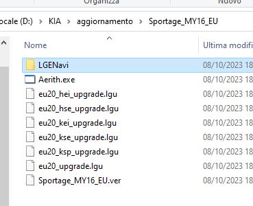

I File scaricati
