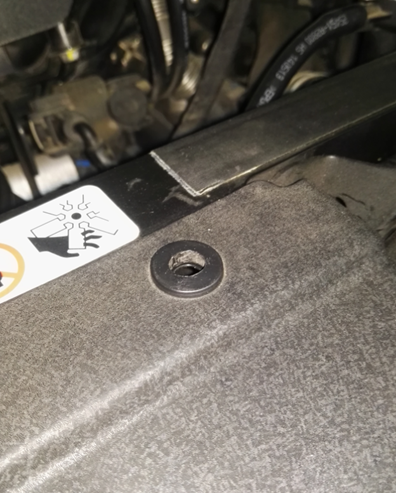

Riparazione perdita liquido detergente vaschetta lavavetri (SECONDA PARTE)… - Riparazione provvisoria fai-da-te della pompa del gruppo lavavetri
*** INIZIO SECONDA PARTE ***
Vedi l'allegato 25944
- 11. Sganciamo gli ultimi due incastri, situati all’interno ed immediatamente al di sotto dei gruppi faro e solleviamo la parte superiore del paraurti. Sarebbe consigliabile, prima, disporre a terra alcuni stracci morbidi e puliti (oppure dei tappetini) per evitare che il paraurti si danneggi, cadendo accidentalmente mentre lo maneggiamo. E’ comunque difficile che accada, poiché è molto leggero. Rimuoviamolo...
