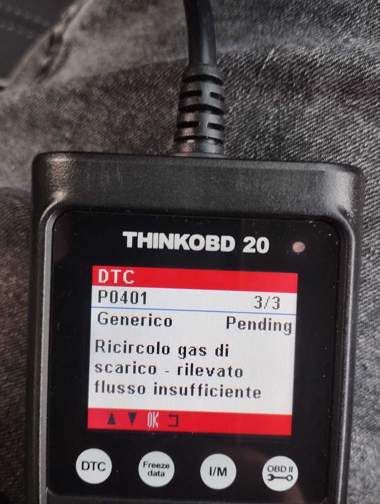

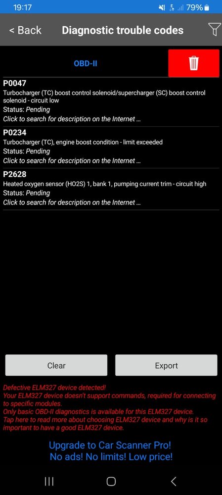

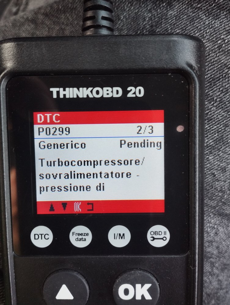

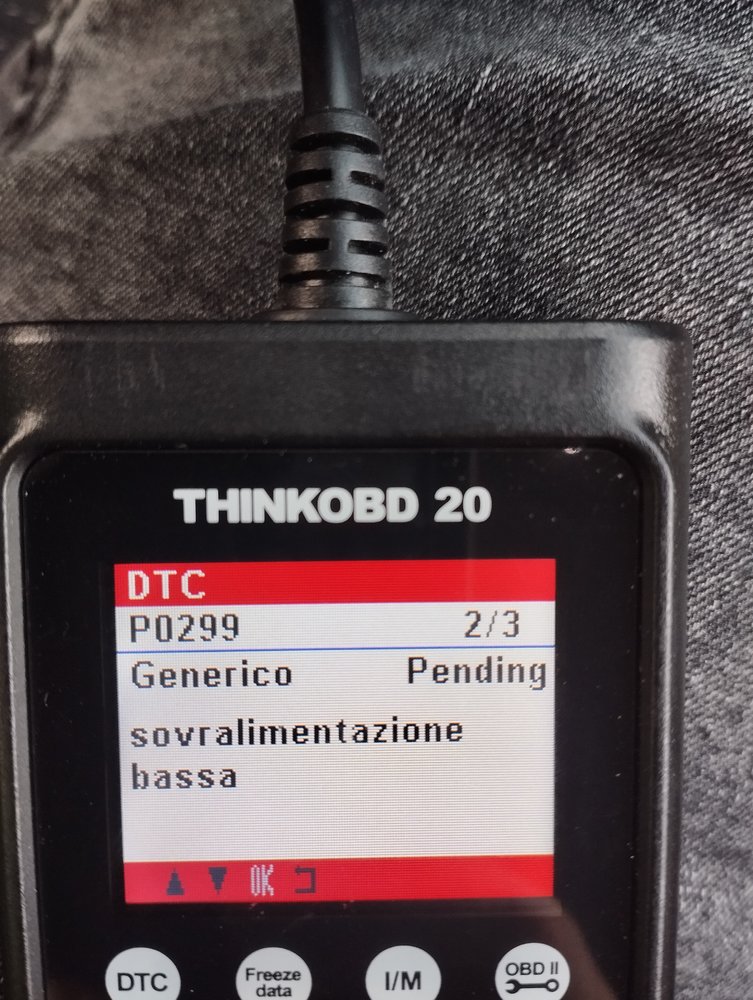

La spia del motore non è tornata ma ci sono questi 3 errori pending fra cui un diverso un errore sul sensore di ossigeno e 2 errori sulla turbina (che ne spiegherebbero il calo di potenza).
L’errore sarebbe che vi è una sopra pressione e cala potenza per non danneggiare la turbina e un errore su qualche solenoide (?)
