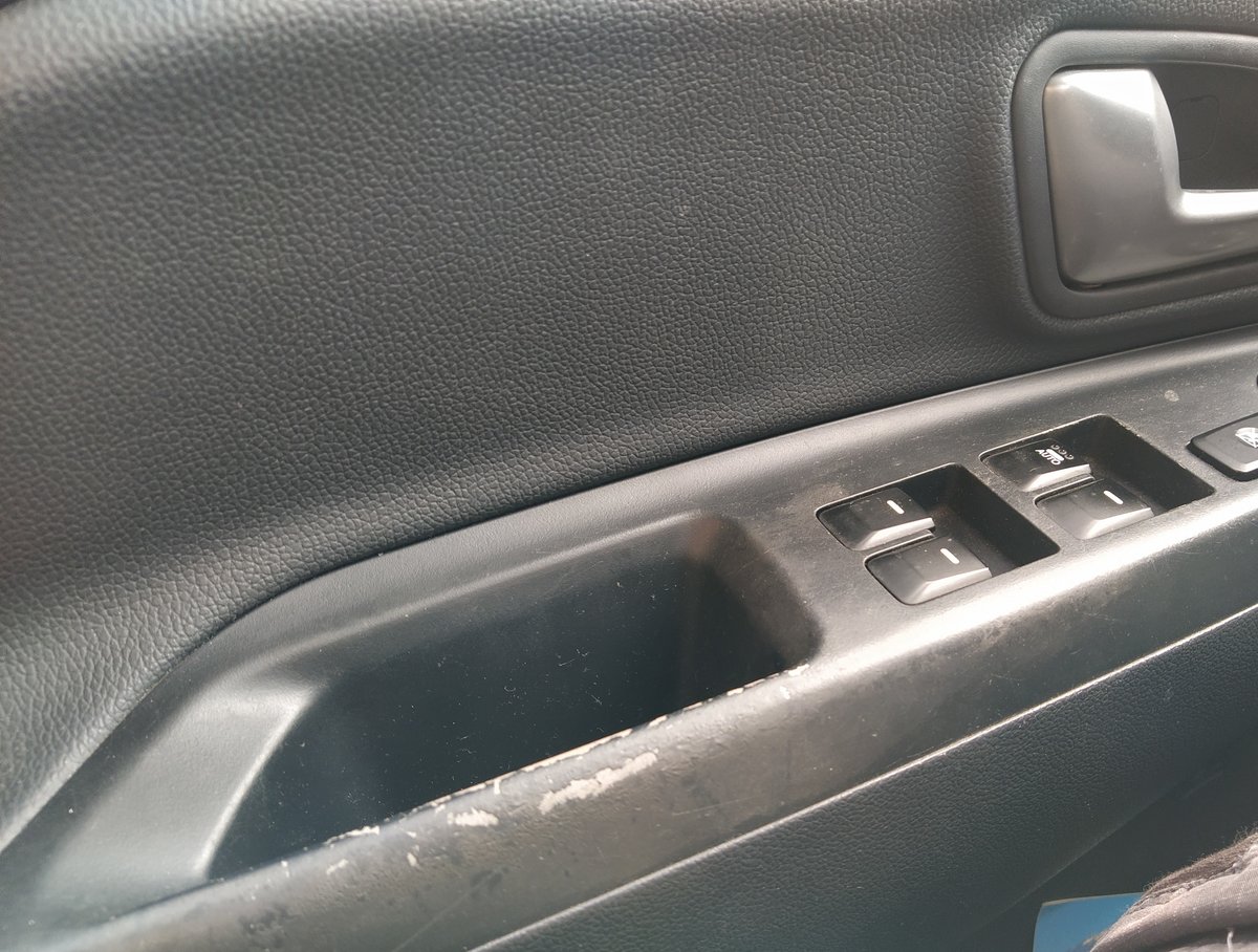

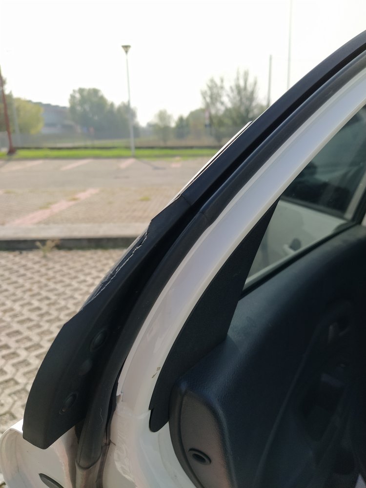

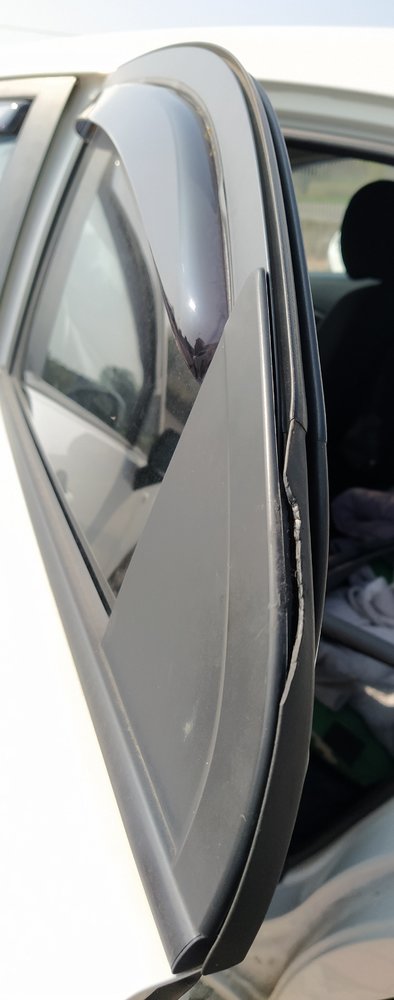

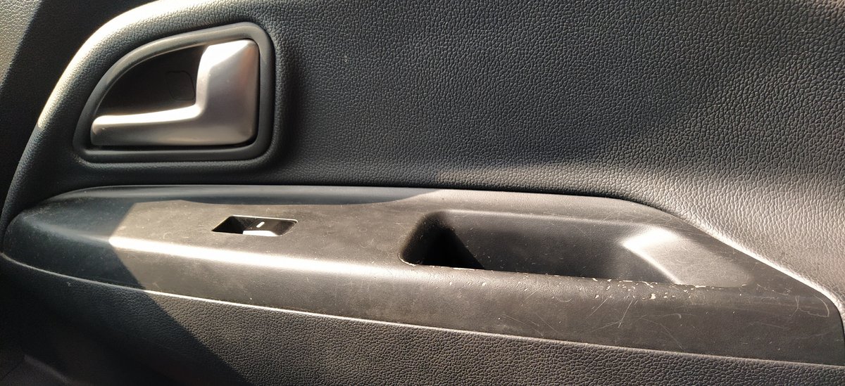

Fai la foto dei due componenti in modo da dettagliare il particolare.
Eccole

Un consiglio se hai un po di manualita' smonti il bracciolo e gli interruttori con una tela fine dai una spianatina alle plastiche poi con una bomboletta di Plastidip o Foliatec grigia le rivernici spendendo 15 euro per la gomma sportello ti conviene passare in kia per ordinarla.
Molto molto interessante la questione dello spray, non conoscevo il prodotto.. opterò per quello!
La guarnizione è una brutta bestia :p Grazie!!
