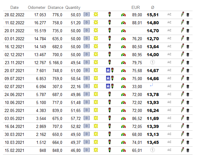

Oltre a questo, ho notato una evidente riduzione dei consumi: ora si viaggia stabili sui 18km/lt di media da CDB. Non appena riesco a ripristinare Spritmonitor, vedrò quanto sia reale tale dato. In ogni caso, prima dell'aggiornamento i consumi erano stabili sui 15-15,5, km/lt di media. Ora il pieno da 650/700 km arriva a 800km con trend in salita (era già in salita a febbraio, comunque).
Vi metto qua la tabella dei consumi fino fine febbraio, dopo purtroppo non sono più riuscito ad aggiornare. Devo ricominciare daccapo al primo pieno.
Questo è quanto.
