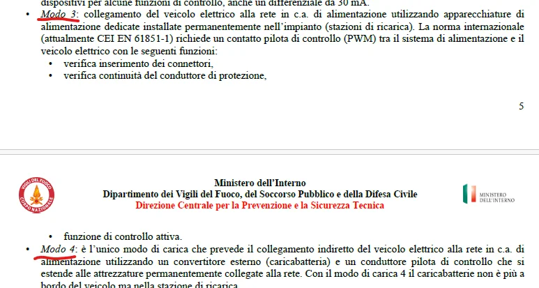

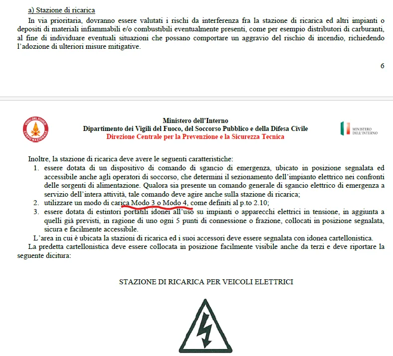

Tenete solo conto che se è un box condominiale soggetto a Certificato Prevenzione Incendi, la wallbox è l'unico sistema che è in accordo alle linee guida dei VVFF. Altri sistemi (nemmeno la presa/spina industriale 220V), sono considerati validi.

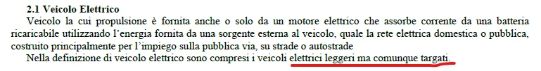

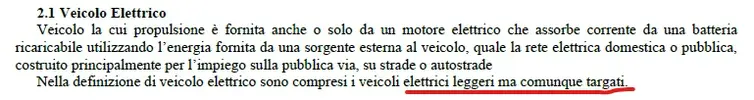

Per le rimesse soggette a CPI (credo sopra i 300 mq di estensione totale), la ricarica dei veicoli è normata. Per veicoli si intendono tutti quelli targati, quindi con lla shuco non è in regola nemmeno la ricarica di un ciclomotore elettrico.
Se la stazione di ricarica è in regola con le linee guida dei VVFF, è sufficiente consegnare i certificati di conformità degli impianti all'amministratore, che li allega al CPI in fase di rinnovo. Se invece non è conforme alle linee guida VVFF, va istruita una nuova pratica per ottenimento di un nuovo CPI, vi lascio immaginare l'esito.

  • 2209_VVFF_Linee_guida_infrastrutture_ricarica.pdf
    370,3 KB · Visite: 11
    21,4 KB · Visite: 9
    88,6 KB · Visite: 10
    56,1 KB · Visite: 9
