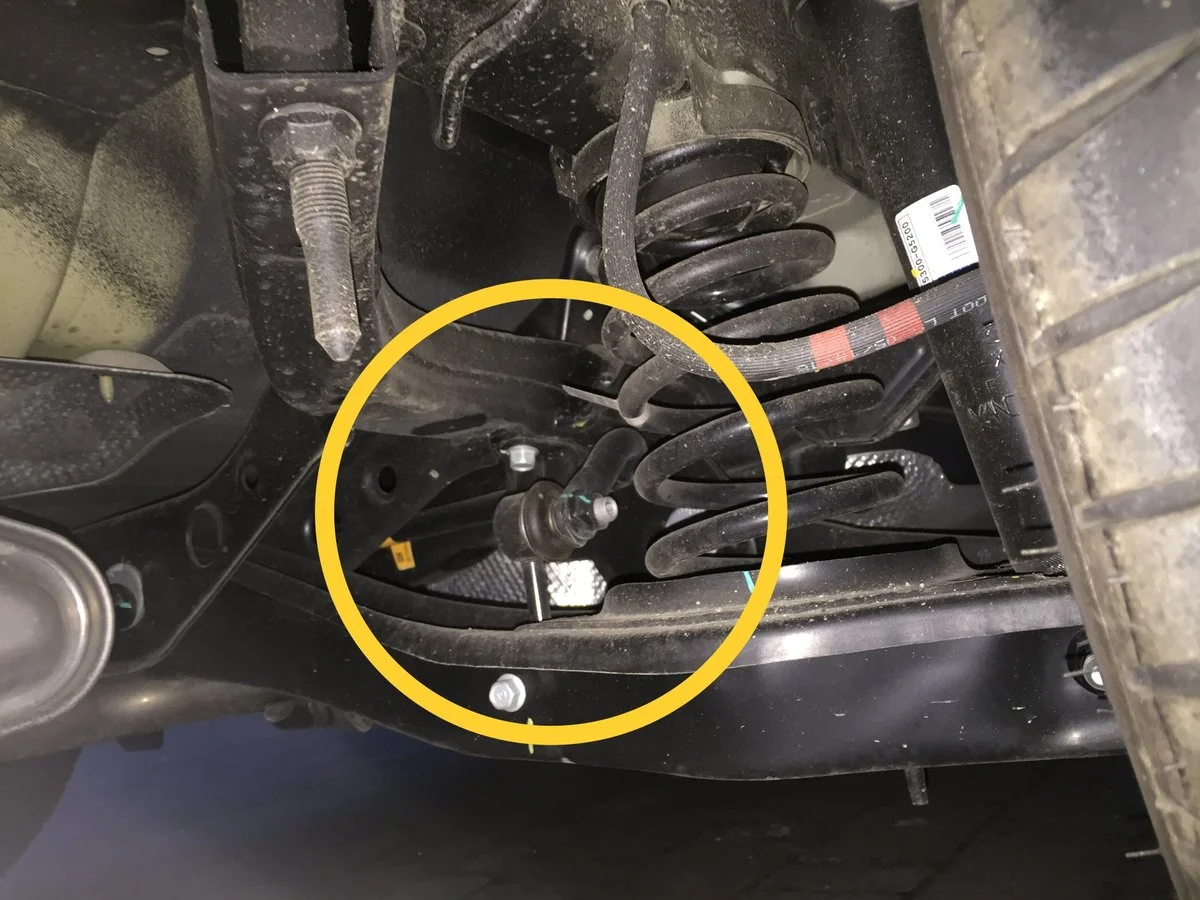

per informazione: Il regolatore del livellamento fari e dietro la ruota posteriore destra attaccato sul piantone...togliendola si vede lo scatolotto con il leveraggio che regola il livellamento
Si puo' avere una foto perche almeno io non capisco il nesso tra ruota posteriore destra e il piantone ,che normalmente identifico come quello dello sterzo che sta a sinistra anteriormente.![]()
