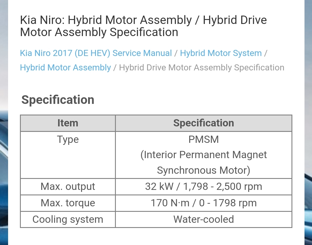

Ma se il motore elettrico sta in mezzo tra basamento del termico e cambio, come fa ad essere raffreddato?
    211,9 KB · Visite: 87
Grazie, adesso sono più imparato ;) 😁
