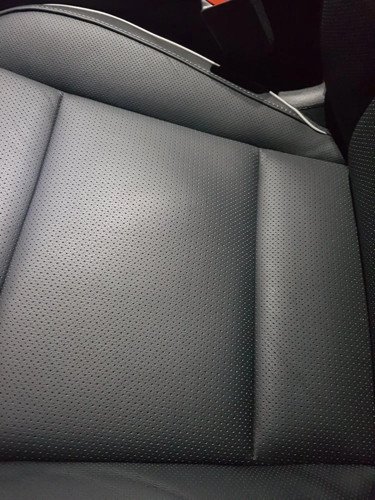

Per adesso una settimana di sportage e sono felice tranne questo problema del sedile secondo me riginfiato che andrò a far vedere lunedì
