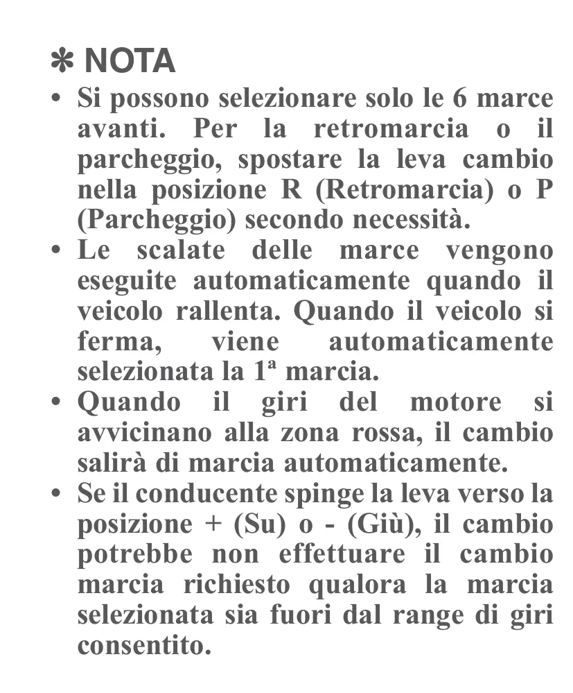

Mi chiedo se, visto anche la mancanza di contagiri, la Niro è dotata di una sorta di protezione contro una scalata in fuorigiri.
Mi e capitato in discesa in montagna che con il cambio in S sono passato da modalità automatica a manuale e di sentire il motore a giri troppo elevati... Ho subito inserito il rapporto superiore e rimesso in automatico...
Visto che è la prima volta che ho il cambio automatico, sapete se c'è una protezione?Mi rispondo da solo.
Sezione 6-21 del manuale. Ha una protezione.
Vedi l'allegato 13866
