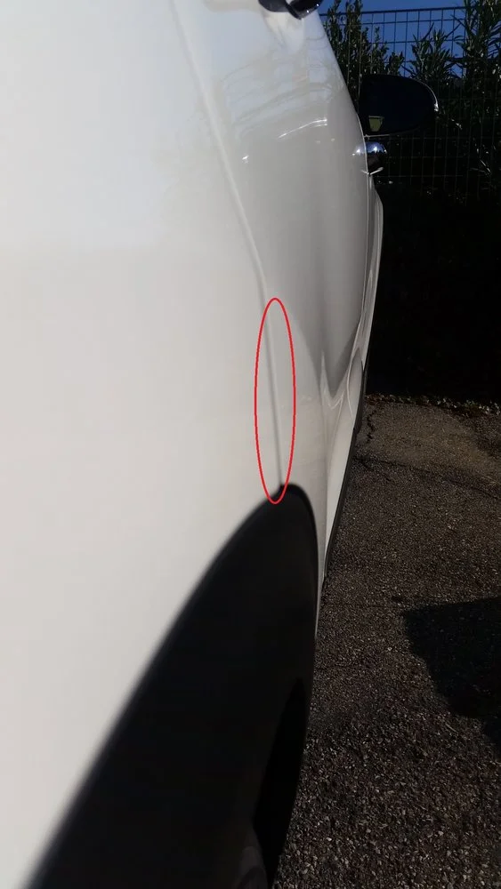

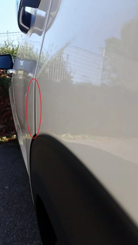

Devono registrare il riscontro della porta posteriore sinistra allentando le due viti torx spingendole verso l'interno di 2mm cosi la porta torna a filo sono purtroppo errori di catena di montaggio.
Queste operazioni di registrazione degli scontri delle portiere me li sono sempre fatti da solo, se stavamo vicini te lo registravo io tanto in concessionaria mandano la niro in carrozzeria se non lo fanno loro allentano le due viti di serraggio e riposizionano lo scontro verso il sedile, poi provano se la porta e a filo serrano il tutto e ti ridanno la niro.
