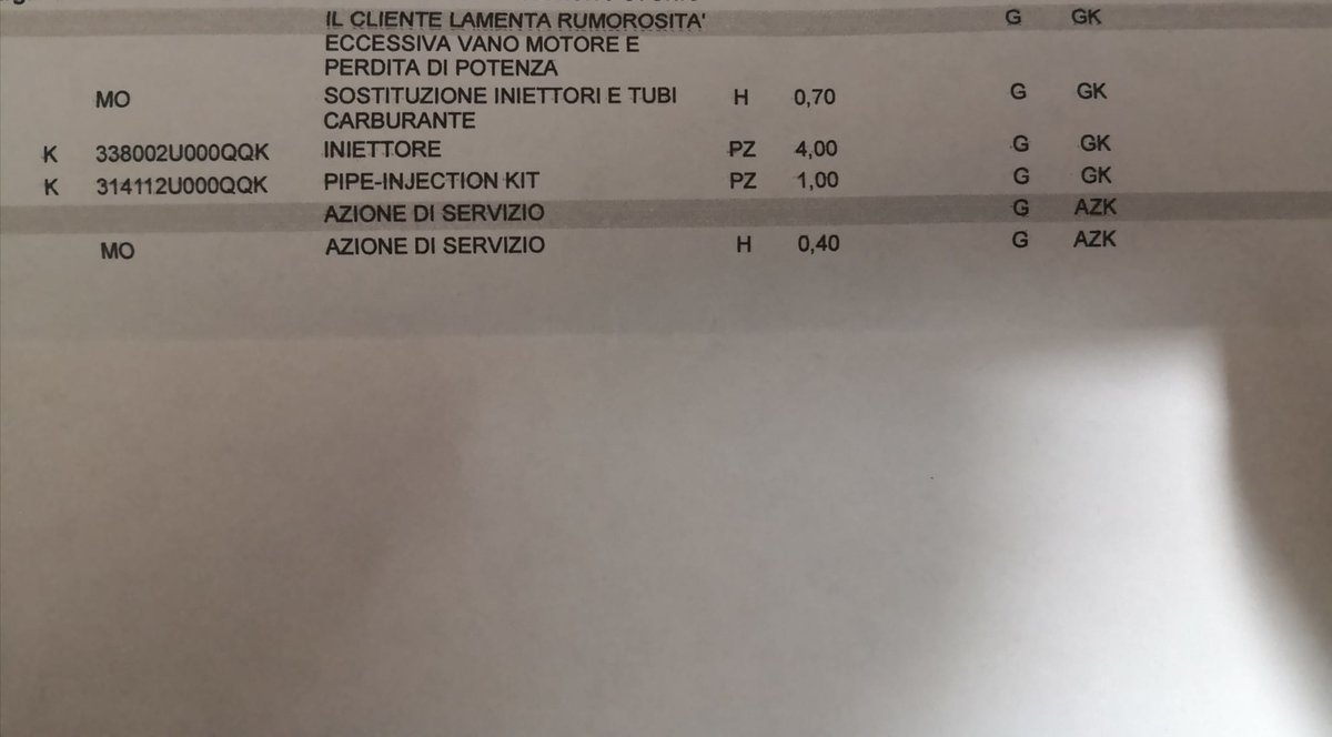

questi sono stati i pezzi e i lavori eseguiti sulla mia Stonic ho aspettato circa 30 gg la concessionaria mi ha dato una sua auto di cortesia per tutto il suo periodo che sono restato in panne, la concessionaria è Villa Auto di Giarre prov. di CT molto cortesi e disponibili

Vi aggiorno sulle prestazioni dell' auto dopo l l'intervento:
Che dire dopo 600km circa la macchi a sembra essere rientrata nella normalità, scattante generosa nella guida, un vero piacere.
Ottimi sia il trattamento che la risoluzione del problema.
