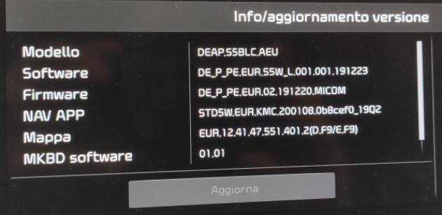

Faccio una domanda che non è ancora stata posta: che versione software avete? Per caso è ancora quella antidiluviana con le tre finestre come schermata home? Se così fosse, è ora di aggiornare...
Questo è quanto dice il sistema:
(l'aggiornamento per forza in assistenza o o trova anche online?)
Come sospettavo, è una versione del 2019: antecedente al cambio dell'interfaccia grafica (i famigerati colori viola) avvenuto a settembre del 2020. Rivolgiti all'officina, hai diritto a due aggiornamenti gratuiti ogni anno.
