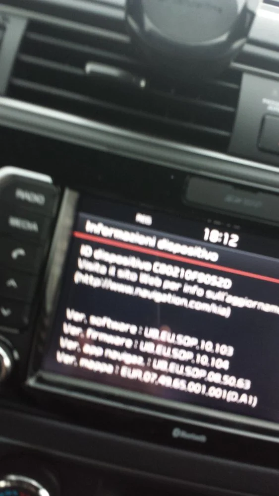

Non so se riesci a capire ma ho il telfono in riparazione e questo non fa foto decenti:hungry:

Ragazzi il wifi non è altro che un aggiornamento, quindi chi non ce l'ha deve semplicemente portare l'auto in concessionaria che gratuitamente provvederà all'aggiornamento in circa un ora!
Per quanto riguarda la non accensione del sistema navi anche se vi sostituiranno lo stereo prima o poi ve lo farà poiche a mio avviso il sistema complesso a volte fa fatica a caricarsi, ma c'è una soluzione semplicissima e in dolore....quando il sistema non si avvia basta aprire lo sportellino di alloggiamento della SD e premere con un oggetto appuntito (penna) il tastino microscopico del RESET e avverrà il riavvio immediato del sistema che non cancellerà in nessun modo le impostazioni.
