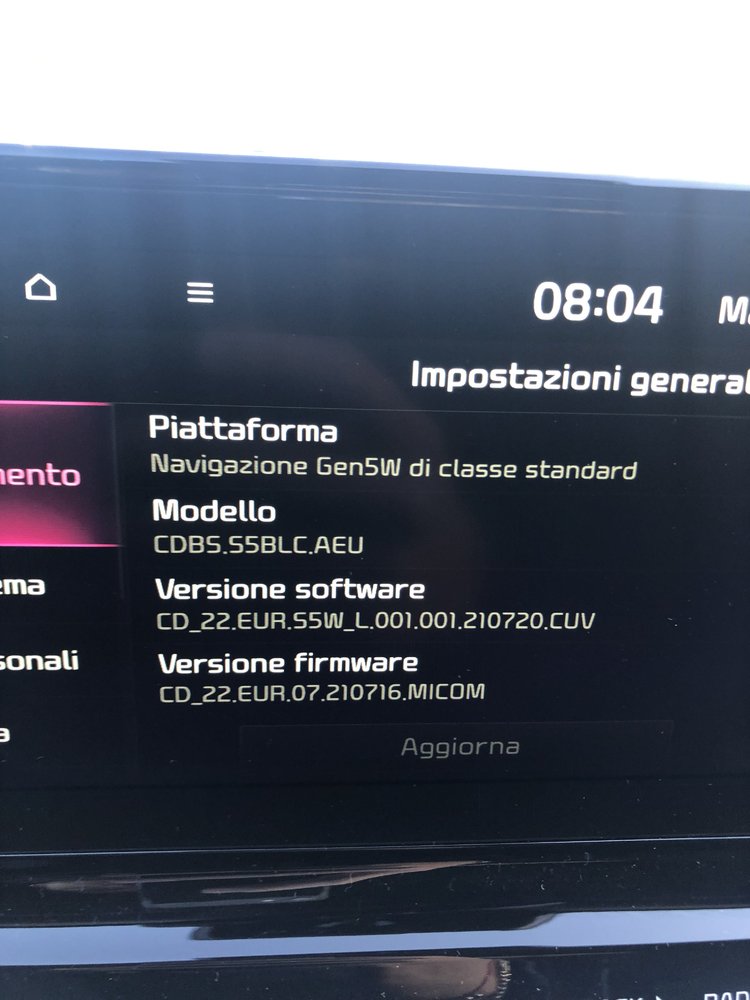

Fai una foto alle versioni sw e fw così vediamo se c'è anche la possibilità di chiedere un aggiornamento, nel caso il reset non dovesse risolvere il problema.
Queste sono le versioni.
Stamattina ho appuntamento in officina, vediamo cosa dicono

Mi sembra l'ultimo disponibile

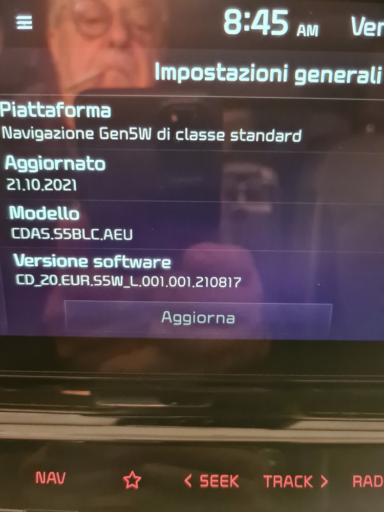

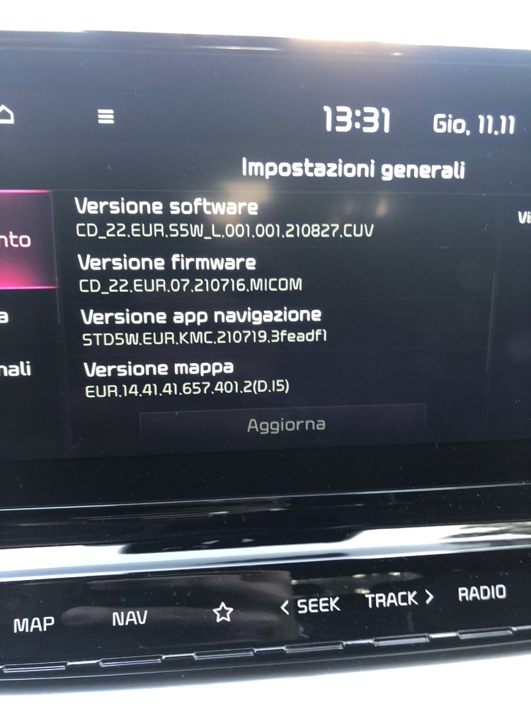

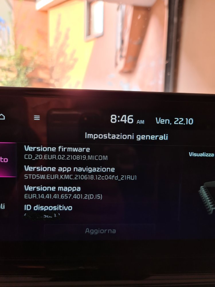

Ame hanno caricato questo
Apparentemente problema risolto con l’installazione di un nuovo aggiornamento (quindi senza sostituire nulla) :)
Aggiornamento in officina.
Queste le nuove versioni
