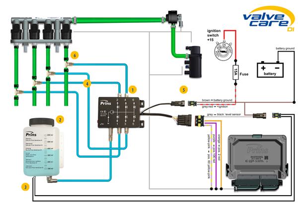

correzione in corso d'opera, sono riuscito a rimediare uno schema del kit valve care, il sistema è composto da una pompa e una centralina (più serbatoio e cablaggi) e quella accanto al serbatoio del liquido è la pompa, la centralina è più all'interno nel vano motore cerco di allegare lo schema

ciao buonasera, macchina ritirata, ci ha lavorato la BRC da remoto aggiornando la centralina del valve care, adesso va bene, mi hanno comunque confermato che nel caso si ripresenti il problema, la sostituiranno completamente....
