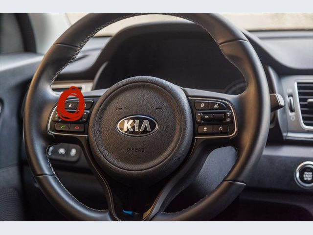

Con Android Auto, per dettare messaggi Whatsapp o telefonare a un utente in rubrica, occorre cliccare sul touch-screen sul simbolo blu del microfono (credo l'assistente google) . Non è possibile fare la stessa cosa dal volante, magari associando un pulsante (es quello del vivavoce?)
Grazie, scusate se ho detto una minc..ata! ?
NB: ho una Niro 2020 Evolution
I comandi vocali nella Niro non ci sono. Sfrutta quelli dei dispositivi ed è possibile solo attaccando con cavetto il telefono. Una volta collegato, premi il pulsante sul volante e mi si apre Siri (se hai iPhone) e gli puoi chiedere di inviare messaggi o altro. Credo funzioni uguale con l’assistente google. Non penso occorra associare un tasto, è automatica la cosa.
Con cellulare android collegato tasto sul volante e si apre ok google
Quale tasto? Con android auto attivo sullo schermo se clicco sui tasti del volante a sx (vivavoce e telefono) si attiva o il navigatore per dettare ad esempio la destinazione oppure si può effettuare una telefonata da un numero in rubrica, ma sul software kia non in android auto. O almeno così ho capito io.
Kia di per se sulla Niro non monta i comandi vocali come ho già scritto. Si appoggia all’assistente integrato negli smartphone. Quando premi il tasto sul volante col simbolo della faccia di profilo che parla, si attiva l’assistente del telefono. Puoi fare anche altro oltre a impostare la destinazione o chiamare un numero. E comunque la destinazione te la imposta su google maps, non sul navigatore integrato della vettura.
Fai una prova e poi aggiornaci.
Per comandare il software di Kia puoi usare solo le mani. L’unica cosa che ti permettere di fare il sistema è ricevere le chiamate se hai Bluetooth attivo e rispondere dal volante. Se vuoi chiamare ti tocca sfogliare la rubrica sullo schemo col dito.
