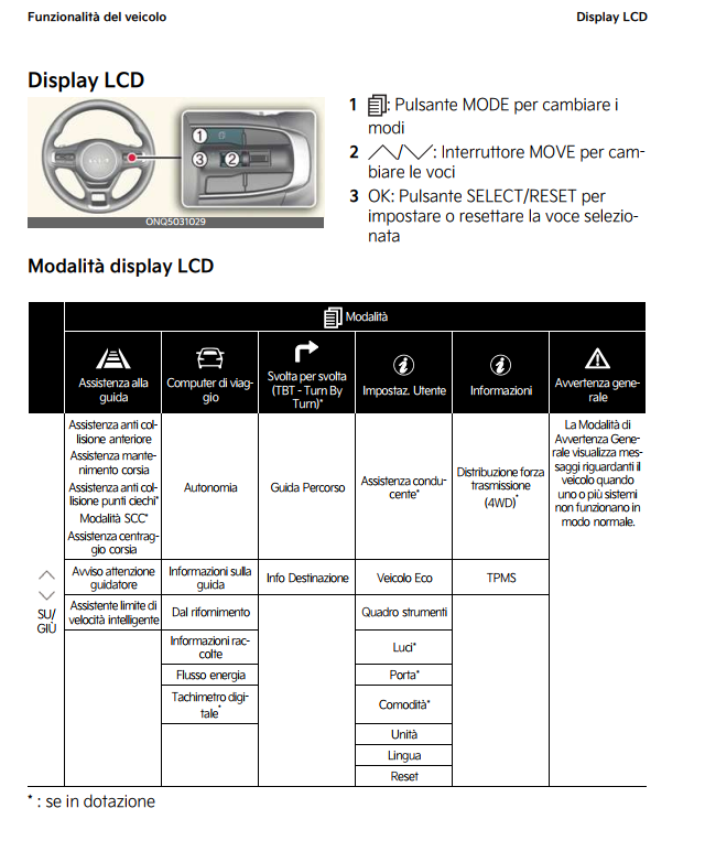

Ciao , sto cercando come un disperato di resettare TPMS , kia sportage 1,6 ibrid, dopo cambio gomme invernali non si spegne, il gommista non sa piu' cosa fare, gonfiato e risgonfiato a 2,4 bar, alla Kia di Torino mi dicono che devo portarla i officina da loro, impostazioni che dopo azzeramento ritornano continuamente (tipo mantenimento corsia)...tutto che suona e si illumina...ce l'ho da due giorni mi vien voglia di buttarla..Ma siete certi che state leggendo bar e non psi ???
la vettura quando esce dalla fabbrica è tarata su psi e a meno che non abbiate modificato l'unità di misura su bar tramite KIA Connect,
continuerete ad leggere psi di 3,4 (provato sulla mia pelle)
ho letto tutti i manuali...
Sapete come azzerare il TPMS?
