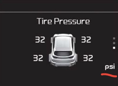

Al manometro sono giuste. Il sensore dice 2.8 Bar
Esiste qualche reset per i sensori?
Dipende da che tipologia di TPMS hai: quello a schermo, quello con ABS oppure quello con valvola e spia
Quello a schermo. Sul display digitale.
Allora la pressione è rilevata sempre in tempo reale dopo qualche metro di movimento. Non è necessario alcun reset. L'unica cosa che anche io mi sono accorto dopo, che di default la lettura non era impostata su bar ma su un altra unità di misura che mi ha falsato la lettura della pressione. La trovi in basso a destra nella schermata di visualizzazione della pressione. Considera anche che i manometri i linea di massima sono meno precisi della lettura elettronica per tanti motivi
