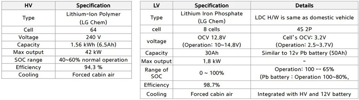

Io sono d'accordo con te, infatti non rischierò più collegando qualcosa alla batteria ausiliaria della Niro...anche se dovesse trattarsi del Beverly.Ciao Pippo, basta discutere serenamente per cercare di capire le cose, io grazie ad un collega del forum sono riuscito ad avere un documento con le caratteristiche delle batterie della Niro, e per questo dico che non è consigliabile provare ad usare l'auto per farne partire un'altra. Tanto per riassumere la Niro ha:
1 batteria 12 V 30 Ah al litio spunto massimo 1,8 kW
1 batteria 240 V da 6,5 Ah con spunto massimo 42 kW
1 motore elettrico brushless a 240v da 32 kW (un po più potente per la phev)
1 motore elettrico brushless a 240v da 8 kW
il motore da 32 kW è quello di trazione e funziona pure da generatore per ricaricare la batteria da 240V sfruttando l'energia cinetica del veicolo in movimento.
il motore da 8 kW serve da motorino di avviamento e da generatore per caricare entrambi le batterie quando il termico è acceso.
la batteria da 240v viene utilizzata per la trazione, per alimentare il motorino di avviamento e il compressore del condizionatore, anch'esso funzionante a 240v
la batteria a 12 v serve solo per il servizi e per l'elettronica di bordo: è volutamente di piccolo taglio in quanto il lavoro pesante ( far partire il termico col motorino di avviamento) lo fa la batteria Hv.
per questo motivo non è consigliabile a mio giudizio mettere sotto sforzo una piccola batteria al litio (dalla my 2018 in poi, quelle precedenti la avevano al pb nel bagagliaio) per azionare un motorino di avviamento a 12 v di un' altra vettura che assorbirà un picco di corrente esagerato. Ovviamente ognuno è padrone della propria auto e ne fa quello che vuole.

Vedi l'allegato 19587
