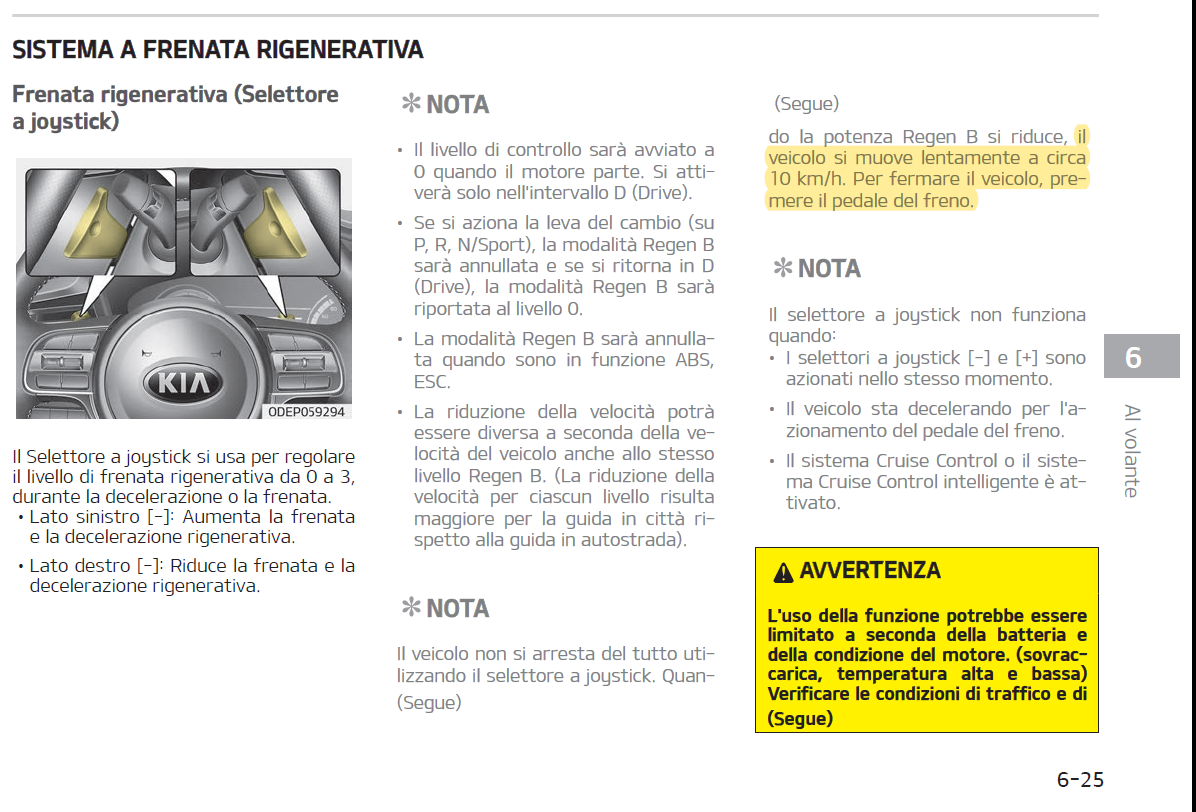

No perche' la funzione e' gia' inserita, a questo punto tirero' ulteriormente la levetta sinistra a quella velocita' e vediamo. Credo che la differenza sia tra HEV ed EV. Infatti il manuale della mia dice:

Le HEV riescono a farlo in posizione 3 della frenata rigenerativa. Serve un pò di allenamento però... al momento giusto capirai meglio quello che intendo una volta che avrai ritirato l'auto cioè...
Non è proprio one-pedal se poi per fermarti devi premere anche la paletta!
Beh effettivamente è vero, il one-pedal si basa su una modalità "Brake" che è praticamente la modalità di recupero 3 della Niro, solo che appunto quest'ultima a 10 km/h si ferma (non ho ben capito il perché...), ma diciamo che è la cosa che ci fa più vicino, le mani sul volante ce le hai comunque, in ogni caso, il piede sul freno no.
Io quando l'ho provata mi ha mostrato il venditore che appunto anche in 3 quando è prossima al fermarsi si "sgancia" il freno rigenerativo. Non ho provato però a tenere la palette premuta.
