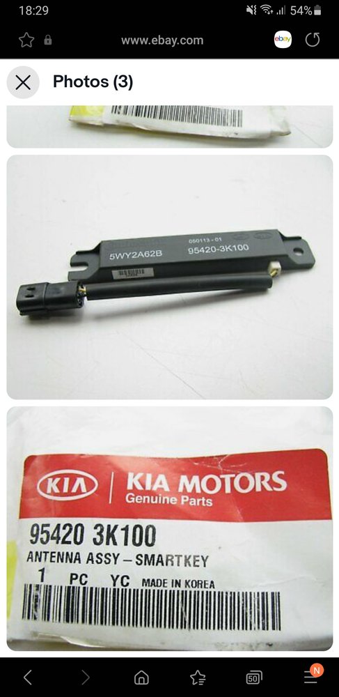

La butto lì, non è che sì è scollegata l'antenna del keyless? Si trova nella zona del paraurti posteriore, ti metto una foto per farti capire com'è fatta.
    65,3 KB · Visite: 195
Guarda, mi hai illuminato .. la batteria della chiave è la prima indiziata poichè ogni tanto nel cruscotto mi dice che si sta scaricando ma cmq la macchina la apro sempre. mi stupisce che apra la macchina ma non il portellone... cmq proverò a cambiare la batteria e poi vediamo! Grazie!!!

Se hai provato con il reset e non funziona, allora devi andare in assistenza... E l'antenna che e sotto il paraurti post , non rileva la chiave ( telecomando) . Io sost. L'anno scorso in garanzia.
