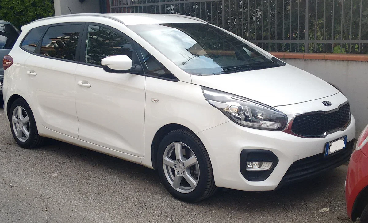

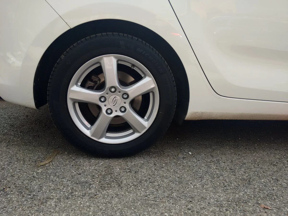

E quindi ecco come è andata a finire. Ho parlato col mio gommista di fiducia nella città natale a 250 km di distanza da casa mia a Roma, e mi ha proposto a buon prezzo treno di cerchi in lega MIM e gomme Michelin Primacy 4 205-55R16 91V, montate equilibrate, con TMPS traslocato a 200 € l'una.
Alla fine è stata la migliore soluzione, anche carina esteticamente, ed i cerchi MIM della Tecnomagnesio mi risultano di buona qualità... e mi pare ci stiano anche bene.
Veniamo infine ai primi 300 km fatti con le primacy 4 205-55 R16
Un comfort di marcia MAI provato con la mia Carens... finalmente non sento più ogni minimo dosso e asperità e guido più comodo e tranquillo. Inoltre lo sterzo mi risulta un filo più duretto e quindi riesco anche a dosarlo meglio.
Non tornerei mai indietro.
Ora vendo quallo che posso (due gomme e cerchi) e vediamo di ricavarci qualcosa.
Nessuno vuole 4 cerchi originali per le invernali a ottimo prezzo? ;)
