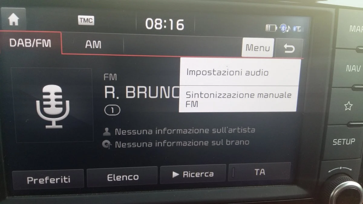

Occorre mettere mano al menu dello "stereo" e non del CDB.
Menu->Impostazioni audio -> Volume: quindi spuntare le opzioni che interessano.
Utile a mio avviso andare anche su
Menu->Impostazioni audio -> Avanzate: che permettere di regolare l'audio con la velocità della macchina (e quindi col rumore di fondo).
Lascio qualche fotina.

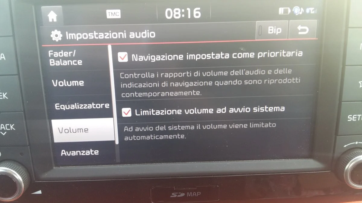

:(:(Ho appreso con dispiace che da me il menù è fatto diverso, e quella funzione non l'ho trovata.
Metto le foto di seguito, la voce volume come nelle tue foto, mi da opzioni diverse e l'altra voce volume
serve per regolare il volume della radio, media, suoneria ecc....
A questo punto direi che è solo un "problema" di diversa versione del software.
Vedo che tu hai anche il navigatore, magari tra un modello e l'altro cambia qualcosina.

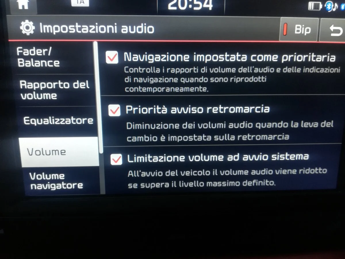

In effetti guardando l'immagine che hai postato il tuo navi è diverso dal mio, il mio ha tra la voce "equalizzatore" e "volume navigatore" una che si chiama "priorità volume" al cui interno ci sono 3 voci:
1- navigazione impostata come proritaria,
2- avviso di prossimità,
3- limitazione volume ad avvio sistema.
La seconda è quella che se attivata riduce il volume inserendo la retromarcia

Il mio si vede così...
Infatti a me manca la voce centrale!!:(

Tu l hai presa dopo di me quindi no! :nonso:
