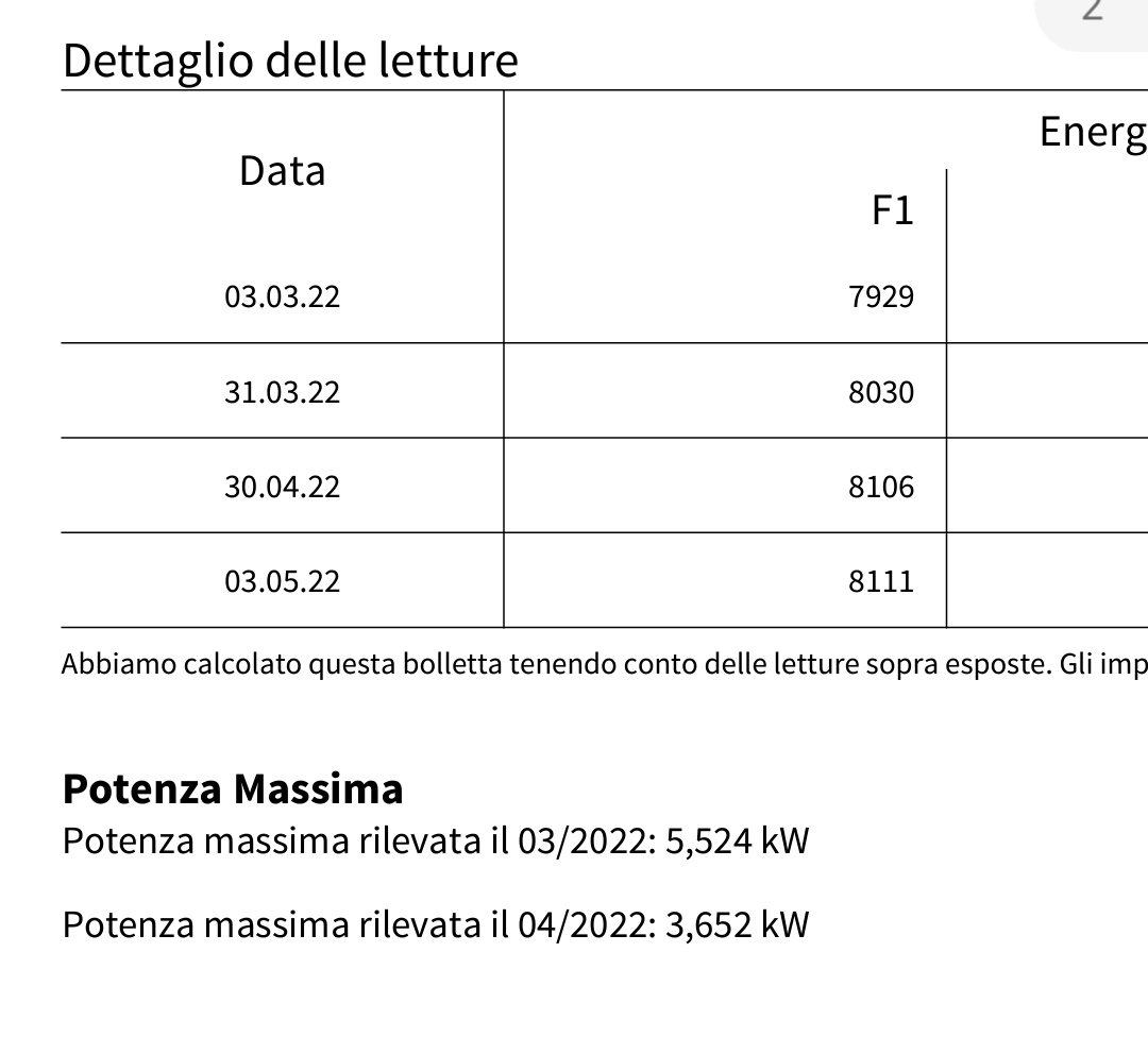

Io sono rimasto col 3 kW perché comunque si possono assorbire anche picchi più elevati come potete vedere nella bolletta qui sotto senza che il contatore stacchi. Finora in quasi 2 anni di auto e scooter elettrici mai rimasti al buio
3kw di notte non ho altre utenze e di giorno basta non attaccare lavatrice lavastoviglie o microonde in contemporanea

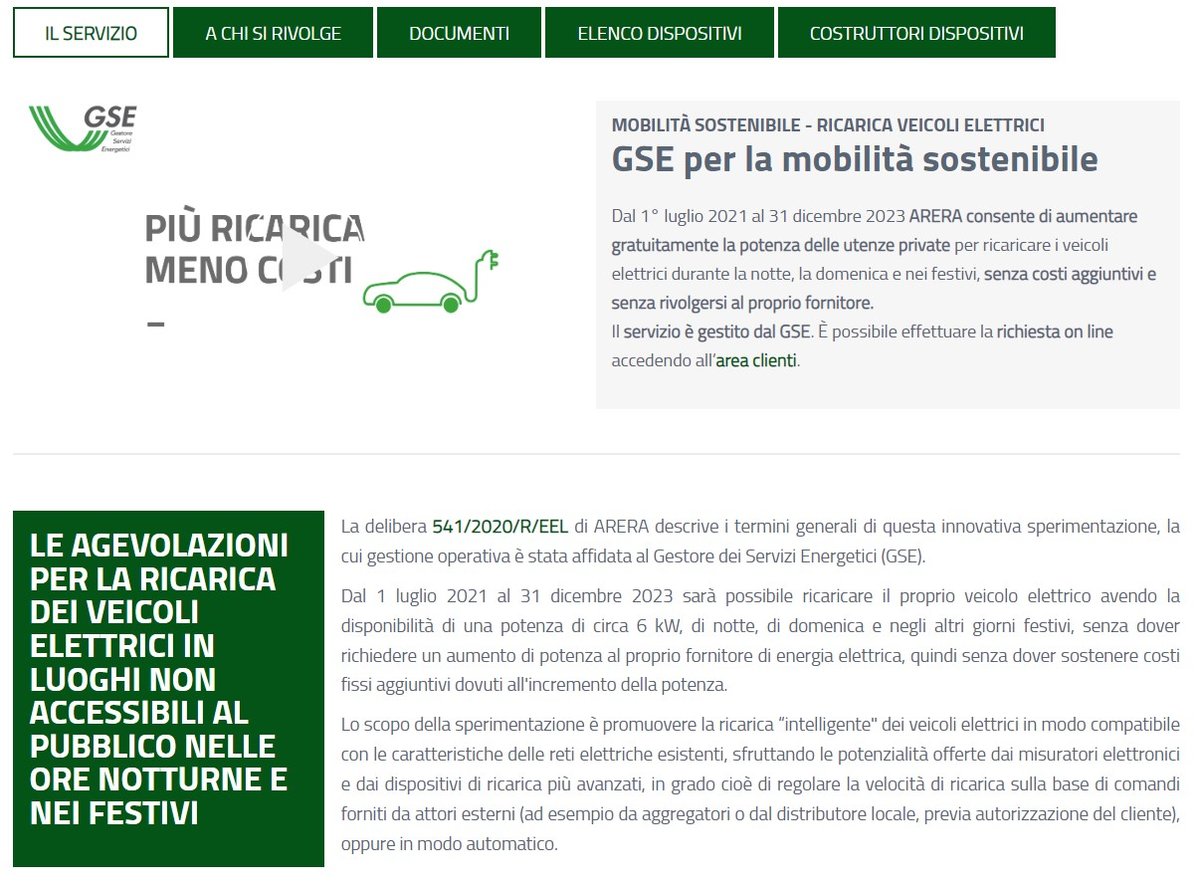

La potenza di notte la si può aumentare in modo GRATUITO per la ricarica di mezzi elettrici. Io penso aumenterò la potenza perchè la notte faccio lavatrice e asciugatrice oltre che condizionatori ora che fa davvero caldo e già così ogni tanto scatta. il prossimo anno poi penso di passare ad una elettrica per mia moglie che lavora prettamente in città e quindi..
Se non sbaglio per ottenere l'aumento notturno devi installare una wallbox che sia connessa in Internet e tra quelle "autorizzate" che trovi in un elenco.
La spesa non è proprio cosa da nulla ma se è vista sul lungo termine pensando anche ad una auto elettrica, si può prendere in considerazione.
Ricordatevi che è una sperimentazione fino al 2023
