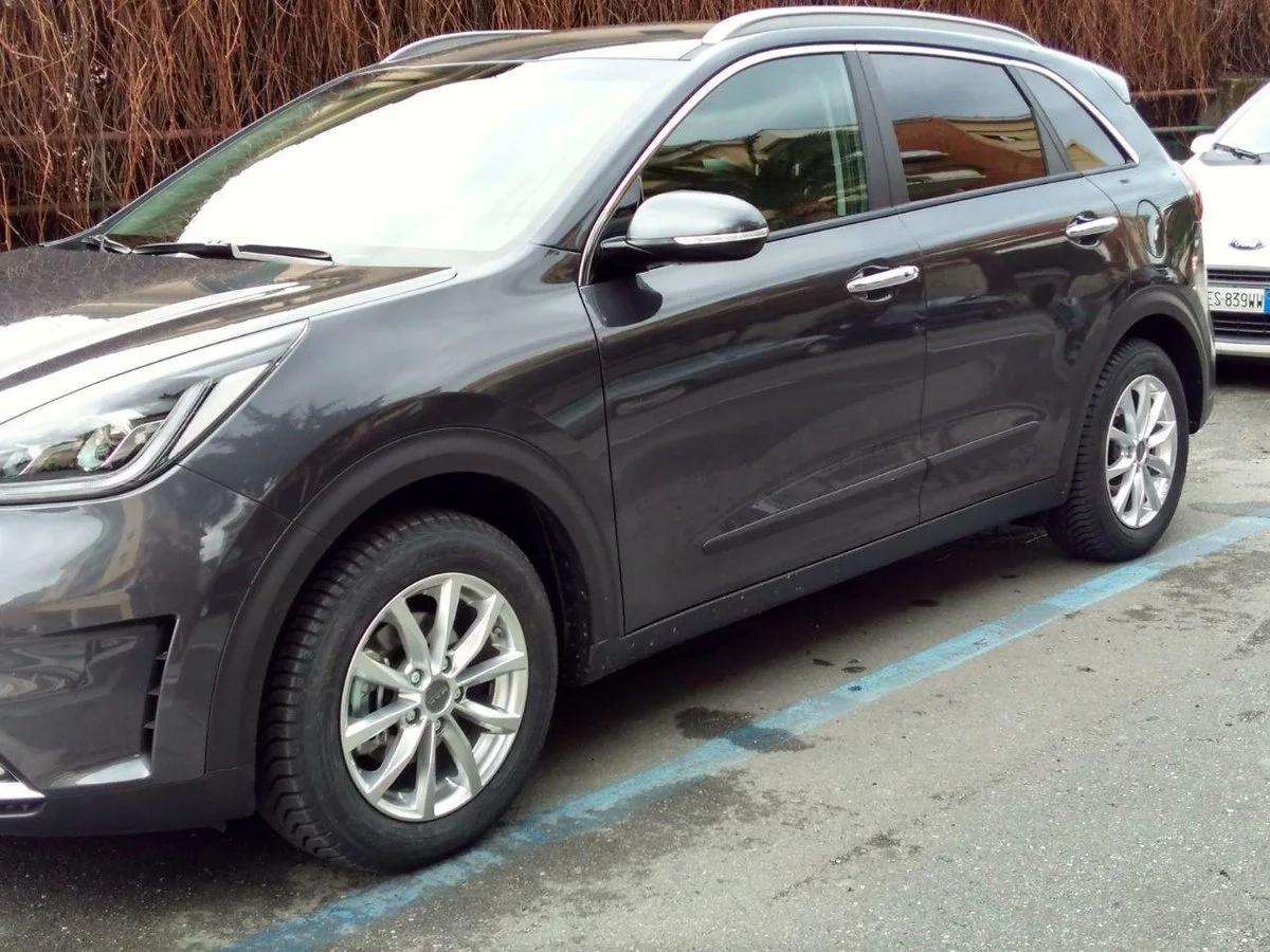

Buongiorno a tutti, visto il grande allarme meteo lanciato anche su Genova ho accelerato, assumendomi il rischio di non avere ancora l'omologazione sul libretto (sono in attesa di MTC), ed ho fatto montare questa mattina i nuovi cerchi da 16" con i pneumatici invernali. Ho percorso solo pochi kilometri ma non ho percepito incrementi della rumorosità mentre il feeling con l'asfalto bagnato è sicuramente migliorato
Buongiorno a tutti, visto il grande allarme meteo lanciato anche su Genova ho accelerato, assumendomi il rischio di non avere ancora l'omologazione sul libretto (sono in attesa di MTC), ed ho fatto montare questa mattina i nuovi cerchi da 16" con i pneumatici invernali. Ho percorso solo pochi kilometri ma non ho percepito incrementi della rumorosità mentre il feeling con l'asfalto bagnato è sicuramente miglioratoVedi l'allegato 11104
Belli! Sono certificati NAD per la Niro? Che modello sono?
Posso chiederti quanto li hai pagati con i sensori di pressione e dove li hai presi?
Grazie
Come scritto nel tutorial, che a breve aggiornerò, sono cerchi NAD ovviamente omologati per Niro su cui ho fatto montare i sensori (obbligatori) ed i pneumatici invernali (Yokohama V905 nelle dimensioni 205/60 R16). Fatto tutto in Genova presso un gommista cui avevo chiesto preventivo per scrupolo ritenendo fosse caro... Invece estrema competenza e cortesia e con 250 euro ho ricevuto cerchio con sensore e pneumatico, montaggio, equilibratura, installazione e tutti i documenti da presentare in MTC, oltre all'attenzione di tutti i meccanici che interrompendo le loro attività (alle 8:00 di stamane 3 vetture davanti e 4 già sui ponti) venivano ad osservare la Niro (non sono riuscito a capire i commenti ma l'espressione del viso era di approvazione). Mille euro totali a fronte di 300 + IVA di nulla osta Kia, cerchio da 16" originale costo non noto ma estetica a mio personale parere discutibile e pneumatici offerti dal concessionario magari migliori, non sono in grado di giudicare (anche perchè le classificazioni dei pneumatici sembra siano frutto di autocertificazioni) ma prezzi più elevati (Khumo 150, Hankoock 165, Michelin 191) in entrambi i casi sono esclusi gli oneri MTC (circa 50 euro) ma con il rischio paventato da Kia di non ottenere l'omologazione (vedi tutorial)... Per quanto concerne i cerchi le opzioni sono tante. La commissione estetica (moglie e figlia) ha optato per il Wolf di MAK.

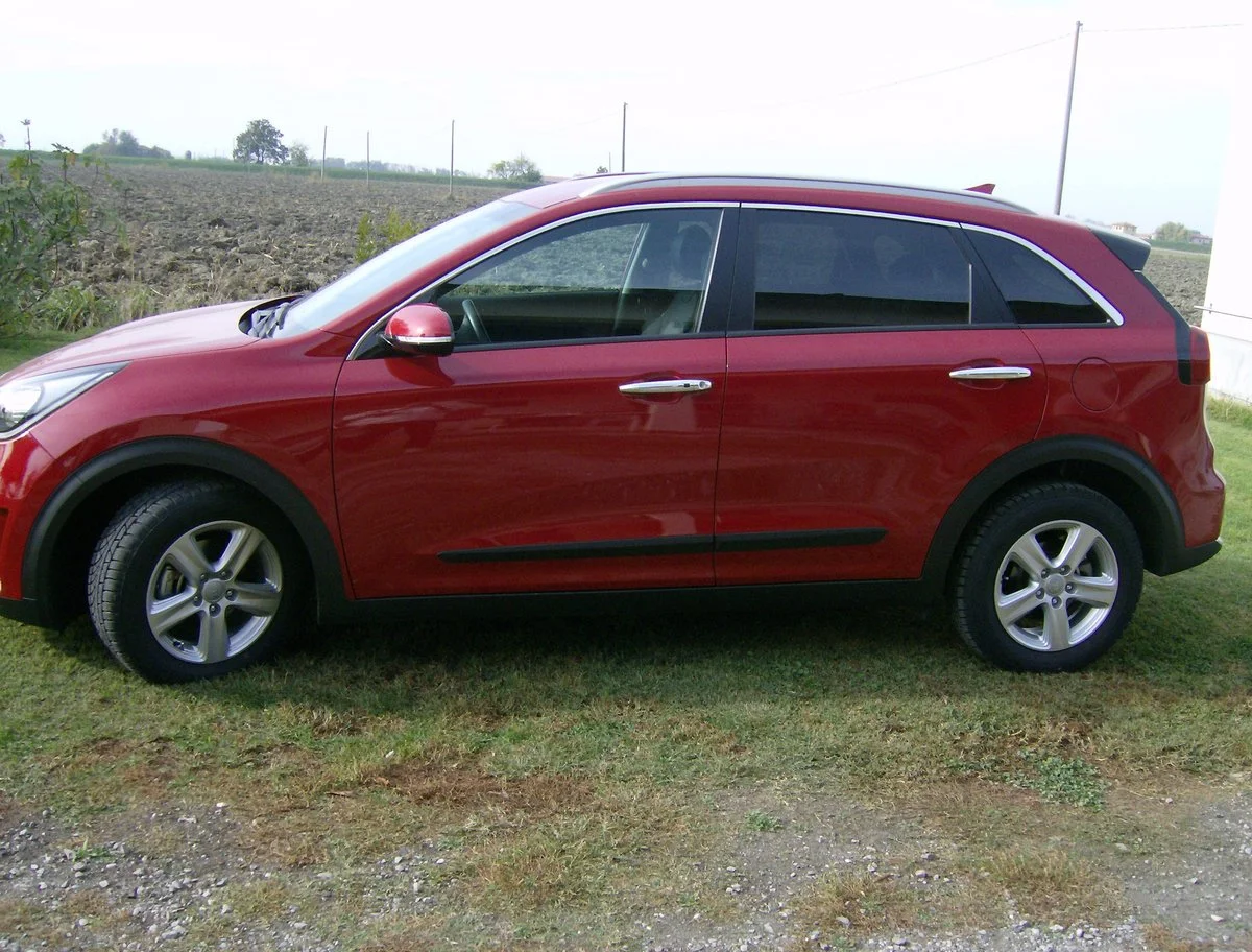

questi sono i miei originali kia chiedi come sono alla tua personale commissione estetica
grazie
